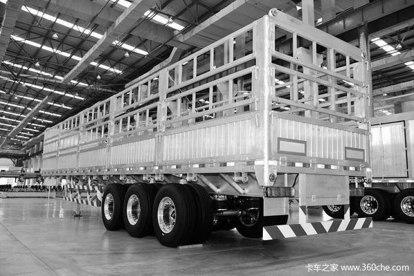

话说回来,大家买轻量化牵引车无非就是想在保持车货总重不变的情况下多拉货。但与其花大价钱购买一台轻量化程度非常有限的牵引车,不如换另一个角度考虑轻量化挂车,轻轻松松变轻两吨以上。
轻量化牵引车不靠谱 为何不买自重轻2.7吨的挂车921之后原有的挂车运力过剩
之前由于超载的现象严重,厂商为了迎合市场往往在制造挂车的时候极度强调其承载性,一个挂车能装70、80吨甚至上百吨货。921之后不仅大力治理超载,车货总重也分别缩水到了49吨和46吨,于是挂车厂一方面为了多拉快跑,另一方面也是为了减少过剩的运力,纷纷开始力推轻量化挂

●  轻量化挂车比轻量化牵引车更靠谱
轻量化技术不仅仅体现在上装本体,挂车行走机构同样有很大的减重空间。刚才提到的高强度钢和一次成型大梁的应用总计可为挂车减轻2.3吨的重量,而如果为车轮更换轻量化车桥、铝合金轮辋、碟刹、大单胎和加厚轻量化板簧(条件允许还可以选择气囊悬挂)的话,还可以再减少400公斤,总计减轻2.7吨的重量。
轻量化牵引车不靠谱 为何不买自重轻2.7吨的挂车轻量化挂车在技术上更加成熟
从以上数据可以看出,采用高强度钢的轻量化挂车轻轻松松就能减少两吨以上的重量,如果舍得进一步投入还能做得更轻。反观当下的轻量化牵引车不仅款式稀少,轻量化程度也并不理想,绝大多数都在7.5吨左右挣扎,想要继续下探已难上加难。总体来说,轻量化挂车比轻量化牵引车在技术上更加成熟,对于用户来说也更容易接受。
