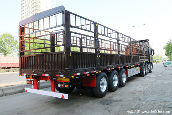

【卡车之家 原创】受去年9.21新政的影响,圈内迎来了一波换车小高潮,但无论是购买牵引车还是半挂车,因为车货总重被限定,轻量化配置成为了炙手可热的选择。卡友汗火此次为他新买的解放J7选购的半挂车,在轻量化方面也下足了功夫,很多高端的配置他也是第一次接触。
高端化配置 解放J7半挂车开启长测模式
这台三轴仓栅式高低板半挂车,是在梁山选购的,长13米、栏高1.8米、外宽2.55米,符合新GB1589对于车辆外廓尺寸的标准要求。挂车本身为W冲压衡量设计,通过在大梁上打孔的方式来降低车身自重,下面就让我们一起来看看他是如何搭配的。
