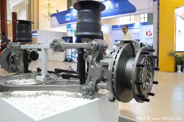

客车使用的气囊独立悬架结构分为悬架部分和转向部分,悬架部分和轿车的双叉臂结构一样,分为上摆臂和下摆臂,同时两侧各有一个气囊和一根减震筒。双叉臂的结构可以大大的提高舒适性,因为两侧的车轮不会相互影响,特别是在一些路面不平的地方,可以保持车身始终处于平稳的状态。
高端配置 客车空气悬架能移植到卡车上吗?
同时独立悬架的转向部分结构和整体桥式悬架也不一样,独立悬架的转向部分结构和普通的整体桥的转向不太一样,普通的车桥只有一根横拉杆,但是独立悬架的却有三段,这也是独立悬架结构的特殊性造成的,转向部分对零部件安装的精度要求比较高。
