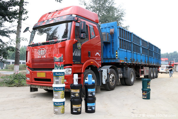

陈师傅的解放J6P搭载的是锡柴奥威11升发动机,最大功率420马力,平时主要跑秦皇岛至黑龙江的专线。全程高速为主,也不存在超载的情况,相对来说行驶路况还算不错的,目前已经行驶了34万多公里。距最近一次更换机油已经行驶了25000多公里,多年的行车经验让陈师傅养成勤于保养的习惯,虽然目前车子的动力性和油耗没有出现过异常,但是该到保养的时候他一点也不敢耽搁。
你真的会换机油吗?其实里面的门道还挺多
拥有十多年驾龄的陈师傅深知,机油并不是越贵越好,而是要选择一款合适的机油才能有效提升发动机的使用寿命,本次保养他选择了雅士途畅省油王CI-4级别的10W-40酯类合成机油。并且,换油的过程与我们平常所见的也有些不一样。
