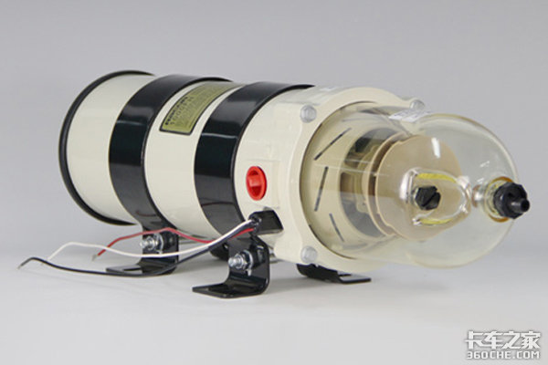

首先跟卡友们简单介绍一下派克1000FH这款滤清器,相比其他的柴滤来说,1000FH的体积还是挺大的,滤清器外壳扎实的做工拿在手里会感觉分量十足。外壳分为上下两部分,上面为储存滤芯的腔体,在腔体的外面设置有方便安装的固定架,下面是透明的集水杯,可以随时查看集水杯中过滤出的燃油杂质。

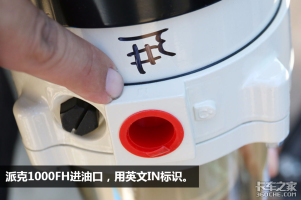

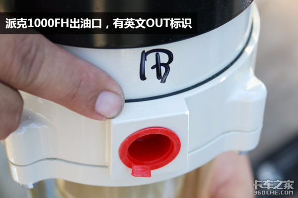

滤清器上面设置了进出油的连接孔,卡友们在安装的时候一定要注意,产品本身是在进出油口的位置用英文“IN和OUT”标识的,为了方便卡友们确认,卡车之家商城售出时会用黑笔在相应的位置用汉字标出。在进油口的旁边有一个预留口,这是方便严寒地区的用户选装加热装置所设置的,这款柴滤可选配电加热功能,防止冬季滤清器中的燃油结蜡。
小油克星 派克1000FH如何安装你知道么?
现实中已经有用户在安装的时候,由于维修人员没有经验,没有仔细看进出油口的标识,将进油口和出油口的管路装反了,结果将滤清器的上盖损坏,所以卡友们如果购买了1000FH,一定要和负责安装的维修人员说清楚。

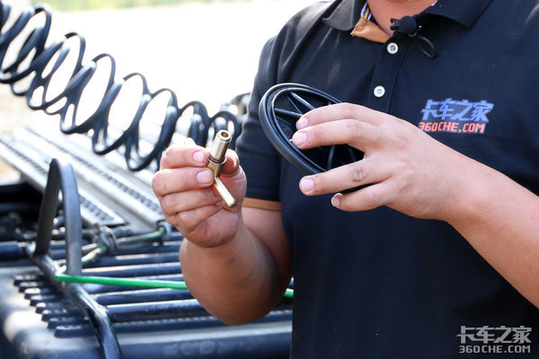

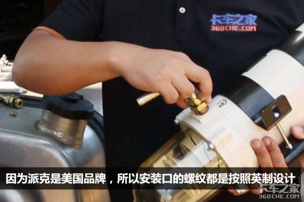

因为派克是美国品牌,所以安装口的螺纹都是按照英制设计,和我们公制的螺纹无法匹配,所以为了方便卡友进行安装,我们提供了几种不同的接头。一般情况下,我们都会直接给卡友发国内电喷车或大泵通用的油管内径为13毫米的接头。如果是奔驰、沃尔沃等进口电喷车油管内径可能是11毫米的,一定要单独联系商城客服或者备注下车型信息。
为了保证柴滤整体的密封性,我们提供的接头上设置了橡胶密封圈,在安装的时候卡友们也可以自己缠一些生胶带增强密封性能。接头的另一端连接输油的尼龙管,如果油管套不上接头,可以使用开水烫软或者热吹风吹软后套接,连接更加稳固。

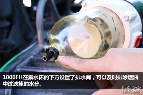

1000FH在集水杯的下方设置了排水阀,可以及时排除燃油中过滤掉的水分,集水杯上面的英文标签标注了排水阀的开关方式,如果卡友们看不懂,就只需要记住,顺时针方向就是打开排水阀,逆时针就是关闭。

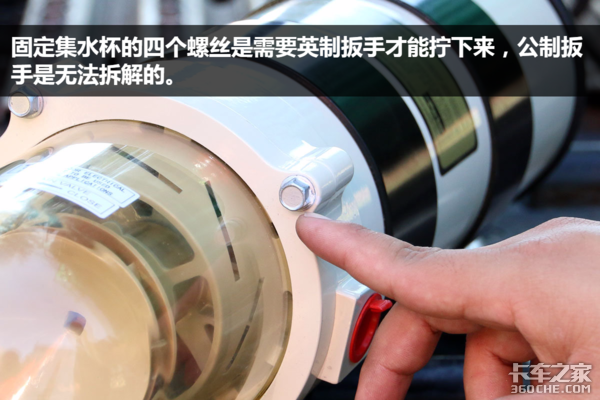

如果集水杯中的杂质无法通过排水阀放出,或者卡友们想要清洗集水杯的内部,可以将集水杯的部分进行拆解,不过需要注意的是,固定集水杯的四个螺丝是需要英制扳手才能拧下来,公制扳手是无法拆解的。在集水杯和腔体的连接处设有密封垫圈,安装时注意要将密封圈安装到位。不过为了密封性不被破坏,没有特殊情况我们不建议卡友自己拆解。

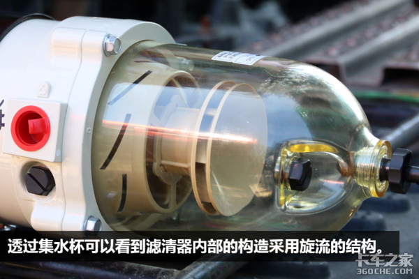

透过集水杯可以看到滤清器内部的构造采用旋流的结构,进入滤清器内的燃油会在离心力的作用下,将燃油中的杂志进行分离,过滤到集水杯中。

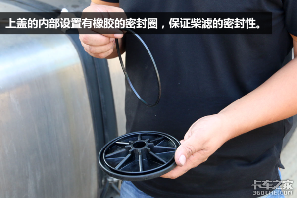

打开滤清器的上盖就可以更换内部的滤芯了,1000FH的滤芯高度有25厘米,直径有13厘米左右,保证了它足够的过滤面积。另外上盖的内部也设置有橡胶的密封圈,按照正常要求,每次更换滤芯也要更换这个密封圈,保证滤清器的密封性。

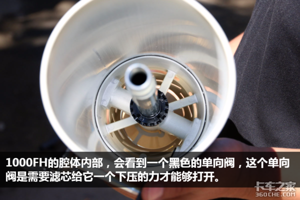

观看1000FH的腔体内部,会看到一个黑色的单向阀,这个单向阀是需要滤芯给它一个下压的力才能够打开,燃油正常通过,如果没有滤芯,单向阀是关闭的,燃油无法通过。有卡友就因为不知道这个作用,因为长时间没有更换滤芯,滤芯堵塞感觉车跑起来没劲,就把滤芯拆下来扔了,结果单向阀关闭造成油路不畅。

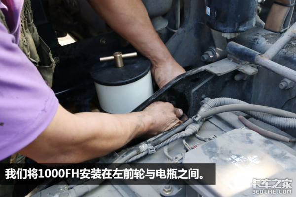

关于派克1000FH柴滤的结构、安装时的注意事项以及卡友们在使用时遇到的问题就先介绍到这里,下面开始给卡友陈师傅的J6进行安装,在这里要提醒卡友们,安装位置的选择也需要注意。
很多卡友为了方便,或者是受车型空间限制的原因,把柴滤装在了驾驶室的后方,其实这是不合理的安装位置。正确的安装位置要遵循两点,第一是尽可能的靠近油箱,第二就是不要高于油箱,满足这两点可以最大的降低供油阻力。如果只能是安装在驾驶室后方的话,我们建议可以加装一个电动油泵,可以保持供油正常。
另外一点,安装的时候要确保滤清器的上方要预留出至少30厘米的空间,因为滤芯的高度就有25厘米,如果端盖上方不预留足够的空间,就无法正常的更换滤芯了。

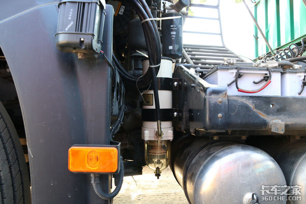

经过商讨,我们决定将1000FH安装在左前轮与电瓶之间,这个位置还是比较合适的,既靠近油箱位置,又满足比油箱低的条件,保证充足的供油量。进出油管连接完毕,整个安装过程就结束了,其实只要注意要点还是很简单的。

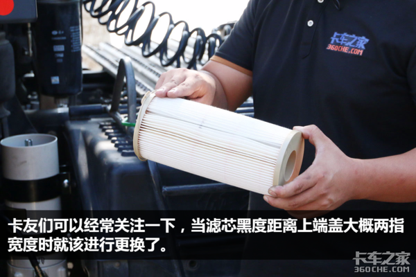

1000FH滤清器的端盖是可以拆下的,卡友们只需要定期更换里面的滤芯就可以了。至于何时更换滤芯,还要根据卡友平时的工况环境来决定,单纯依靠时间和更换里程来判断并不准确。在这里也跟大家分享一下,1000FH由于内部特殊的旋流结构设计,所以滤芯的过滤是由下至上的,从下面开始逐渐变黑,卡友们可以经常关注一下,当滤芯黑度距离上端盖大概两指宽度时就该进行更换了。
