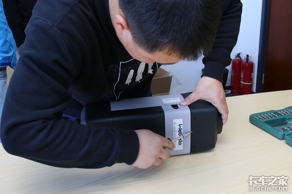

这款加热器究竟有何玄机?为了解开这个疑惑,我专门找到了一台此型号的加热器,准备将它大卸八块一探究竟。

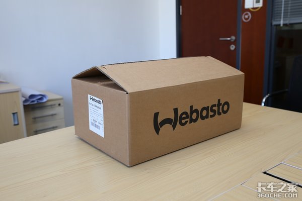

据了解,伟博思通的加热器在国内没有生产,全部都由德国进口。包装比较简单,只有一个大箱子,所有的部件都在里面。
一边拆一边心疼 好好的4千瓦高原版进口加热器就这么被毁了
从包装箱上张贴的标签可以看出来,这款加热器的型号为Air Top 4 D High Alt,所以我们简称它为AT4。生产商为伟博思通加热制冷德国有限公司,Made in Germany(德国制造),中国区的办公地点在北京,感兴趣的卡友可以去拜访一下。

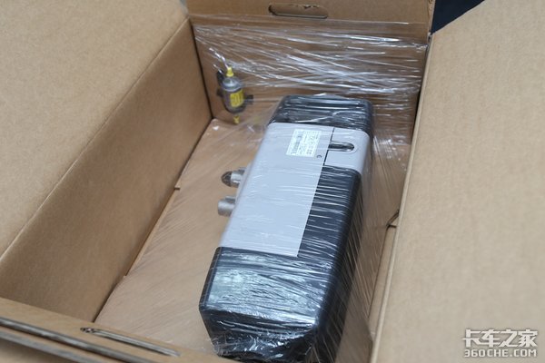

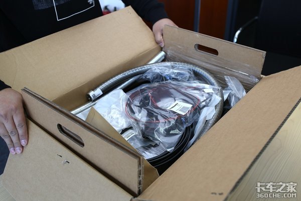

打开包装箱,可以看到内部的零部件还是非常多的,并且大部分的部件都有单独的塑料包装袋密封保存,德国人的严谨名不虚传。
最让我惊讶的是,加热器的主机和油泵竟然还用塑料薄膜固定在了箱子内部,这个设计可以有效防止运输的时候部件互相摩擦撞击。对于包装都这么上心,加热器的品质应该不会让我们失望。

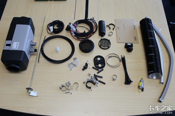

所有的部件摆在桌子上来一个全家福。我们可以看到有加热器主机、油管、线束、风管、各种卡子螺栓、说明书。加热器主机旁边的细长物体是取油器,它可以装在油箱上直接给加热器供油,免去了安装小油箱的烦恼。
说到小油箱,我在这里有必要提醒大家一句,目前大部分人使用的是外置塑料油箱,但这种油箱存在很大的弊端。如果阳光长时间直射,紫外线会使塑料油箱里的柴油与油箱内壁发生化学反应,燃油会变质,油箱也会逐渐老化。老化所产生的絮状物进入加热器内部,燃烧后将导致结焦,形成积碳,堵塞燃烧室。并且今年某些地区还专门针对小油箱进行罚款,为了减少不必要的麻烦,建议大家采用这种直接从油箱取油的方式安装加热器,不要安装外置油箱。即使不得不安装外置油箱,也最好选择安全性更高的铝金属材质小油箱。

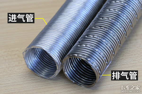

这是加热器燃烧室的进排气管,左侧的为进气管,采用复合材料制造;右侧的为排气管,由于排气温度较高,所以采用金属材质制造。为了便于安装,它们都采用螺纹结构,可以根据需要进行弯曲。

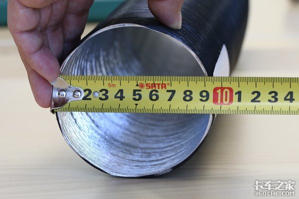

由于加热功率较大,所以驾驶室内的热风管口径也做了加大处理。经过测量,足足有9.5厘米,能轻松塞进一个拳头。

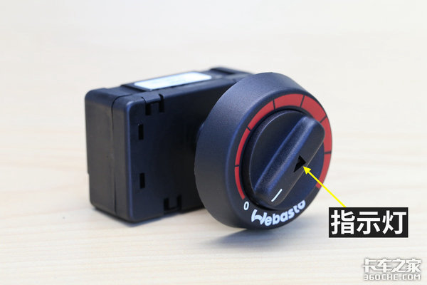

这个东西了解伟博思通的卡友都认识,它是加热器的控制开关总成。旋钮中间的小三角是指示灯,正常使用的时候常亮;发生故障的时候会闪烁,闪烁的频率代表了不同的故障类型,可以帮助你判断故障原因。

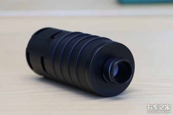

这个部件估计大部分的卡友都不知道它起什么作用,为此我咨询了伟博思通的工程师,得到的答复是“燃烧室进气管消声器”。并且除了消声,它还有空气过滤的作用,可以防止灰尘杂质进入燃烧室。

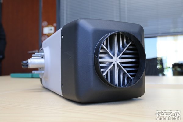

左侧的部件是加热器进风口的防护网,可以防止吸入塑料袋之类的物体;右侧的则是出风口,可以用它来调节出风方向。

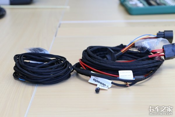

这台AT4加热器的线束做工非常好,外层包裹的防护层非常结实紧密,可以有效防止摩擦造成的破损。

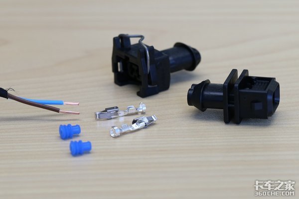

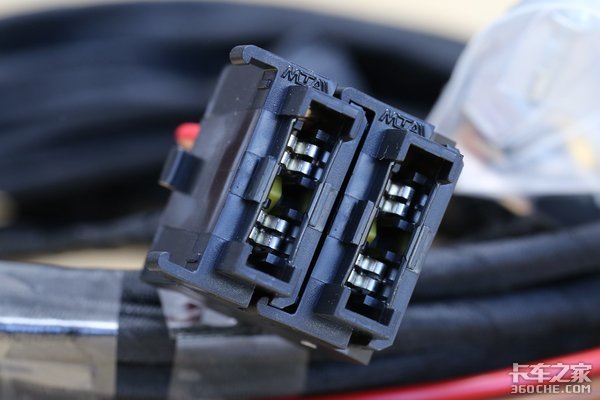

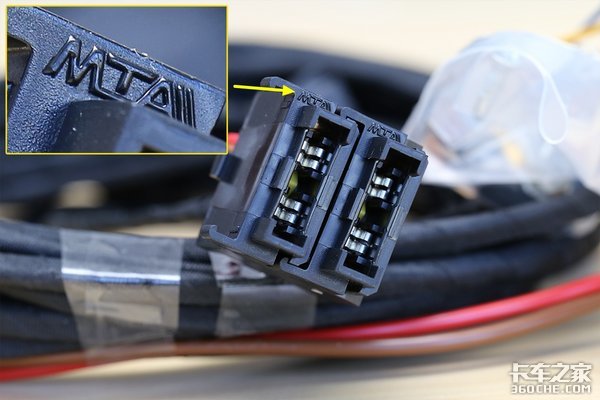

线束插头的做工非常精致,标示有MTA的标志。MAT是一家为汽车,非公路用车和赛车行业研发生产电子、机电元件的公司,于1954年成立于意大利。这么说你可能没什么概念,但我要是告诉你,阿斯顿马丁、宝马、玛莎拉蒂等世界级名车都采用的是它家的产品,你就知道它的厉害了。

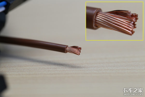

这根线缆是加热器的负极,用料非常足,内部的铜材粗细均匀,色泽光亮,国内一些小厂的产品完全无法与之相比。

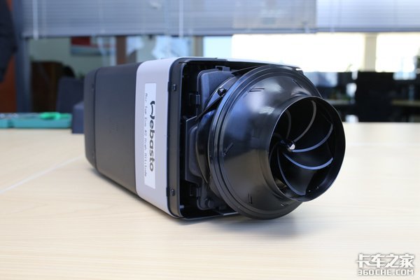

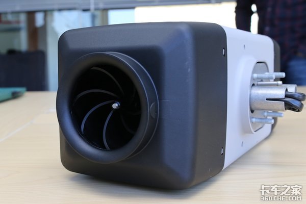

接下来开始拆解加热主机的重头戏,从主机的进风口可以看到内部的风扇,加热驾驶室的空气就是由这里吸入的。
进风口的后方是出风口,可以看到内部的金属发热体。空气从炽热的发热体表面流过,并将热量带出,最终热空气被吹到驾驶室内,实现加热的效果。

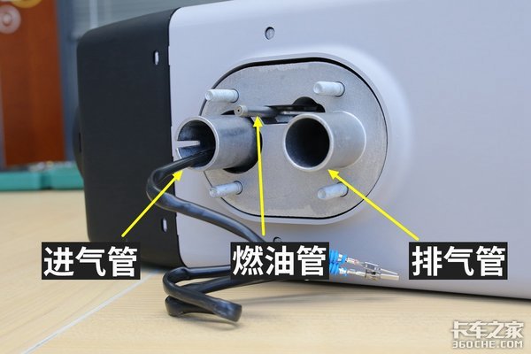

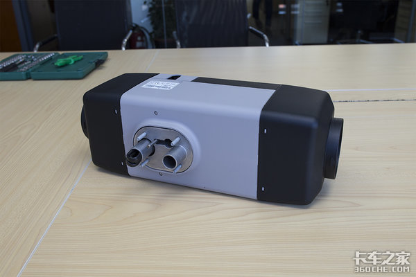

加热器底部的两根粗管道是燃烧室的进排气口,左侧有线缆的是进风口,右侧的则是排风口。中间带有小孔的细管是燃烧室的供油管,油泵泵上来的柴油从这里进入加热器的燃烧室燃烧。
伟博思通加热器的主机外壳采用模块化设计,浑身上下没有一颗螺丝钉,拆的时候只需要用螺丝刀沿着缝隙撬开就行,非常方便。

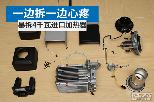

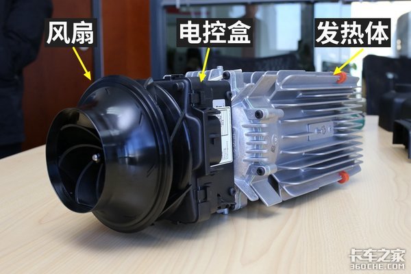

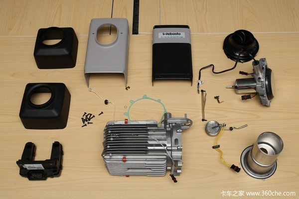

所有外壳被拆除后,可以清晰看到整个加热器的结构分为三个部分,从前到后依次为:
1、风扇。
2、电脑控制部分。
3、发热体。

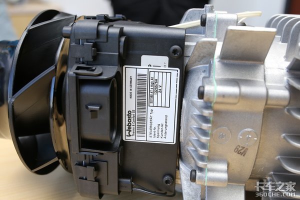

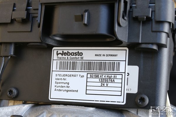

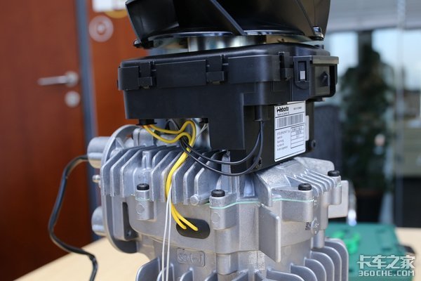

加热器的神经中枢是这个贴着贴纸的黑色盒子,它同样也打着Made in Germany(德国制造)的标签。

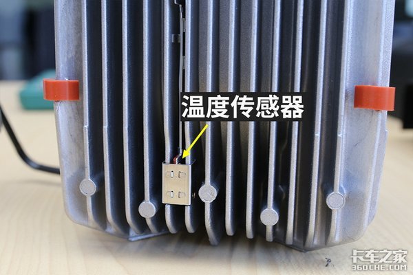

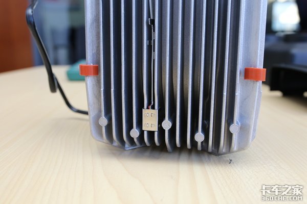

散热鳍片中间的这个小装置是温度传感器,它的作用是感知发热体的温度,并将数据传回电脑控制盒。当温度超过限制值的时候,电脑会控制油泵降低或停止燃油供应,防止发生危险。

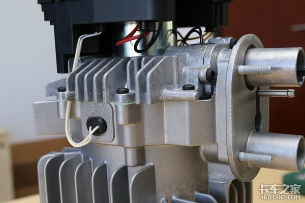

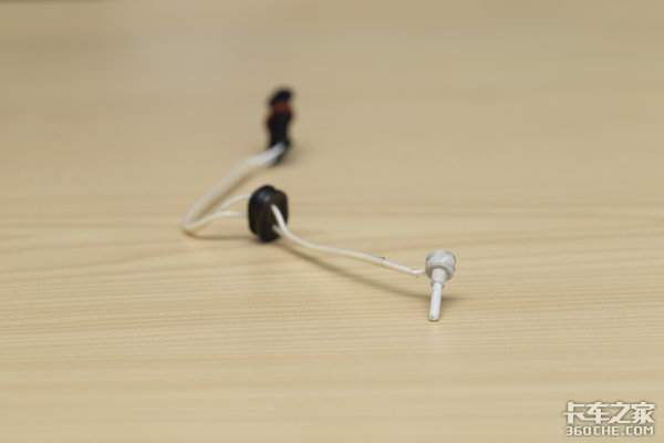

另一边的白色线束是排气温度传感器,它将采集到的排气温度数据传输给控制电脑,然后电脑通过数据来控制加热器的风扇转速、燃油供应。

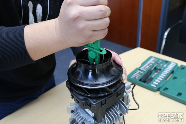

风扇和电机轴的连接并不是由螺栓固定,而是通过一个卡扣固定,所以拆卸的时候需要用到专用工具,否则很容易造成风扇卡扣损坏。

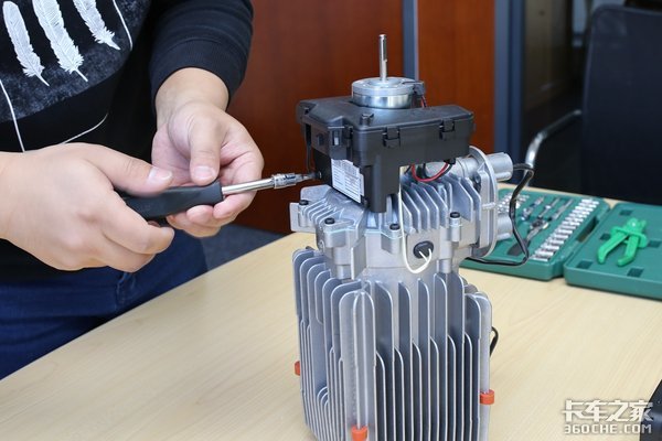

拆掉了风扇,接着拆解电脑控制盒。电脑控制盒通过螺丝钉固定在加热器壳体上。

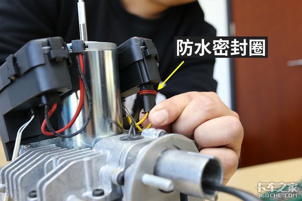

拿掉控制盒的时候,必须将上边连接的线束插头拔掉。大家可以看到插头上有一圈红色的东西,它是橡胶材质的防水密封圈,可以防止插头进水。虽然加热器的运行环境基本不会有水,但伟博思通这种精益求精的设计,还是非常值得肯定。

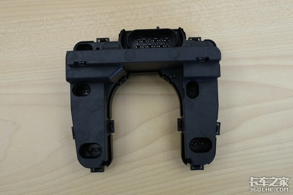

拆下来的电脑控制盒外观呈现U型,上边分布着线束接口。最上边的大接口是加热器主线束接口。这个控制盒看似简单,但却是整台加热器的核心,内部集成有气压传感器,可以根据海拔的变化调节风扇转速、供油量,实现最完美的空燃比,保证加热器能在海拔5000米的高原正常持续工作。

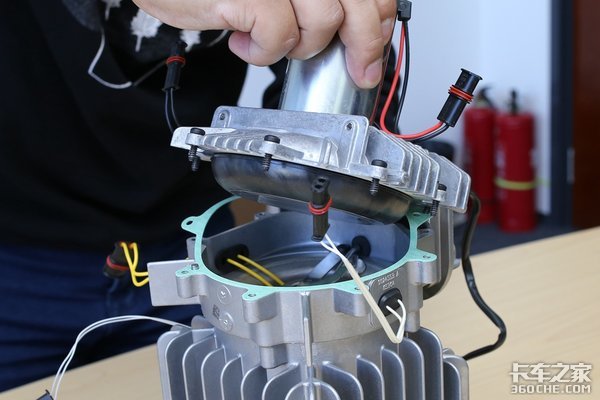

螺丝钉全部拧开之后,加热器核心电机和上盖部分就可以成功分离了。

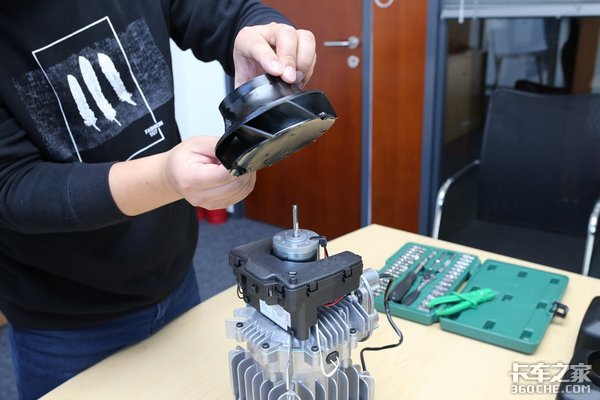

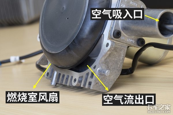

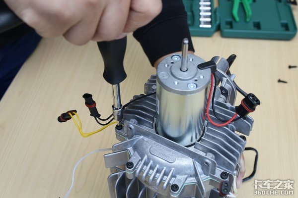

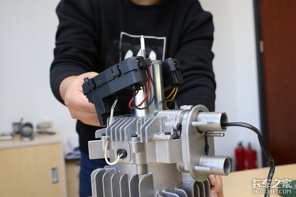

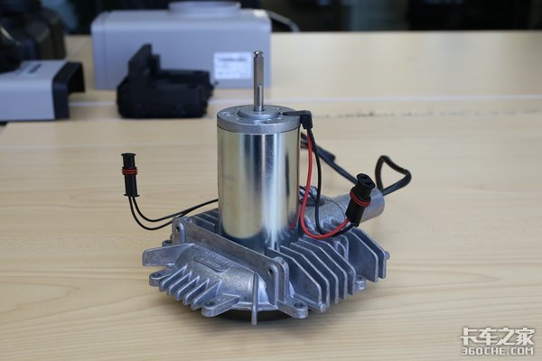

电机和上盖部分一共由三个主要部件组成,最上边的是电动机,它为加热器的循环风扇和燃烧室风扇提供动力;中间是加热器燃烧室的顶盖;底部则是负责向燃烧室提供空气的涡流风扇。
空气从进气口吸入后,由风扇下侧的开口呈涡流状流出。

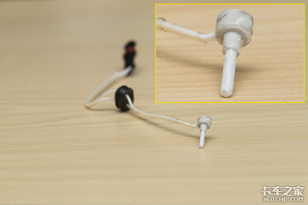

拆解下来的尾气温度传感器,由于这台加热器呈全新状态,没有点火使用过,所以传感器的表面上还粘有少许的润滑脂。

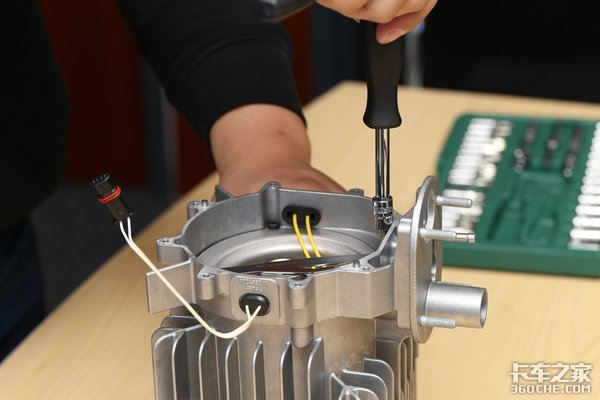

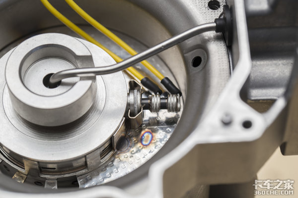

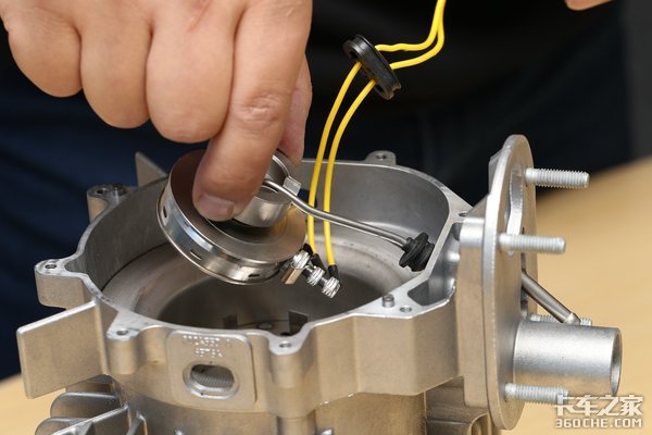

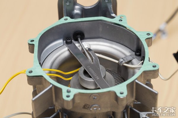

黄色的线束连接的是驻车加热器的点火电热塞;上边的金属管道是柴油的输送管。不得不说,这台加热器的内部做工非常精致,闪闪发亮的金属光芒透着一种特殊的工业美,非常漂亮。

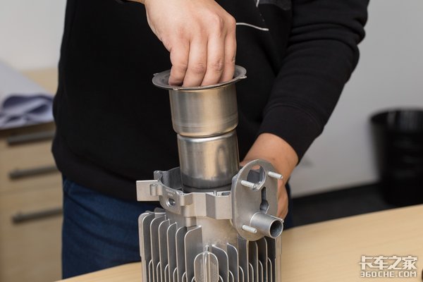

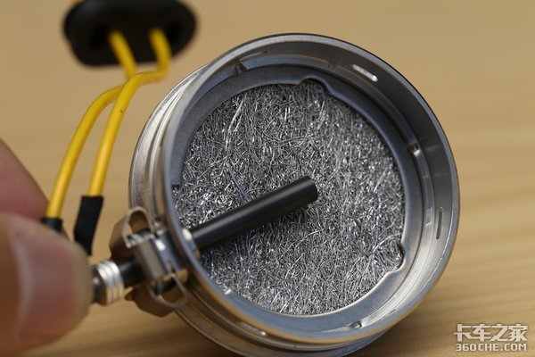

将燃烧室内的柴油蒸发器取出,它和油管还有电热塞是一个整体。
柴油蒸发器内的核心由金属丝压制而成,看起来像一个洗锅用的“清洁球”。加热器工作的时候,柴油会滴在这块“清洁球”的背面,并逐渐渗入其内部。随着黑色电热塞的加热,金属丝会变得炽热,表面的柴油会受热蒸发成柴油蒸汽,最终与燃烧室风扇吹过来的空气汇合完成燃烧。需要注意的是,劣质的柴油会导致这里出现积碳,影响加热器的工作。

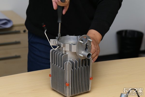

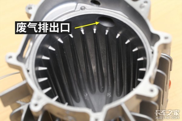

燃烧室的内部还有一个金属桶,它和“清洁球”配合工作,约束火焰的燃烧方向,当柴油完全燃烧后,炽热的空气从金属桶的内部流到金属桶的外侧,将热量传递给加热器的外壳。

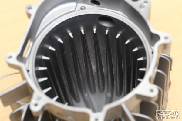

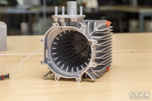

可以看到加热器外壳内部也有很多鳍片,主要作用是增加其内部受热面积,将更多的热量传导出来。加热器外壳采用铝制材料制造,具有非常优秀的热传导性能,很多杂牌产品为了降低成本,通常会使用便宜的铁质材料。
