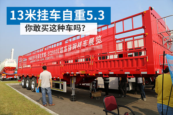

【卡车之家 原创】对于大部分卡友来说,要想单趟赚更多的利润,在不超限的前提下多装货物是最直接的方法,所以车辆的轻量化就显得尤为重要。目前大多数挂车厂都绞尽脑汁想方设法降低自己产品的重量,一家比一家轻,一家比一家大胆,今天我就给大家介绍一款自重只有5.3吨的13米仓栅挂车,看一看这种极致轻量化的车型究竟靠不靠谱。
● 能薄绝不厚 一切只为轻量化

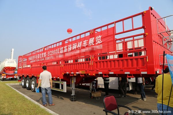

从外观上来看,这款超轻仓栅挂车和常见的挂车没什么区别。但从车上悬挂的宣传横幅来看,这款车采用的是首钢生产的Q960E板材,这种钢材屈服强度在960兆帕以上,确实要比一般的钢材强度高,但严格意义上来讲Q960E只能算高强度钢材,达不到条幅上宣称的超高强度级别。

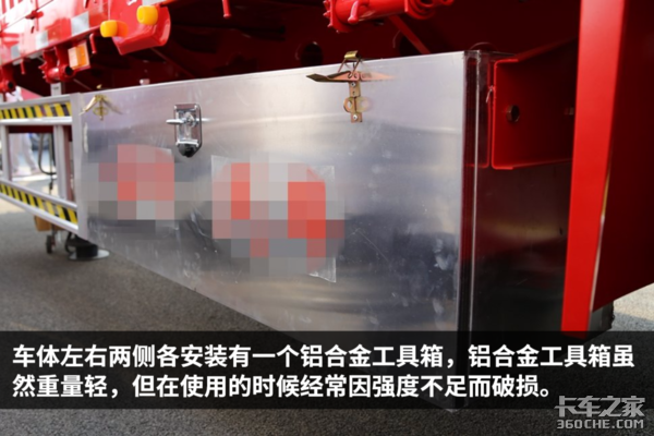

除此之外,在车体的左右两侧各安装有一个铝合金工具箱,可以存放一些不经常用到的工具,不过铝合金的工具箱虽然自重较轻,但在实际使用的时候强度并不能令人满意,底部经常破裂,维修麻烦,不知这款车有没有彻底解决这个问题。

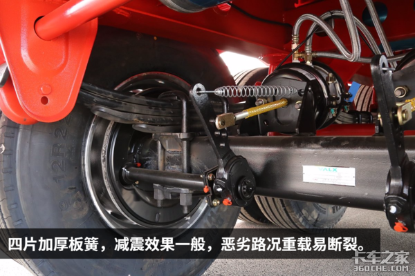

底盘的悬架部分比较常规,四片加厚簧设计,比普通的板簧能减轻一定的自重,但这种板簧在实际使用的时候减震效果太差,重载路况差的时候容易断裂,不知挂车什么时候能用上牵引车那种等长不等厚的变截面少片簧。

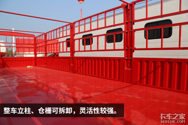

仓栅挂车最大的优点是灵活性高,大部分货物都可以运输,这辆车也是如此,它所有的仓栅、立柱都可拆卸,必要的时候,甚至可以把它变成一个平板式运输车,堪称万能车型。
