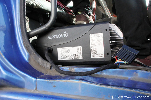

安装加热器的第一步就是要确定主机的位置,在选择位置时需要注意地板的平整性,如果安装位置的地板不平,容易造成废气窜入驾驶室,导致室内人员一氧化碳中毒。蒋师傅的车是一辆老款的欧曼ETX,这款车相信卡友们都非常熟悉,驾驶室内的可用空间比较小,安装位置不是很方便。
冬天行车不再寒冷 埃贝赫工程师手把手教你如何安装驻车加热器
经过规划,最终工程师决定将埃贝赫加热器安装在副驾驶的座椅下方,靠近车门的位置。为了方便安装,首先要将副驾驶的座椅拆下来,然后掀起驾驶室的地垫,按照安装的位置,裁剪出一块与加热器主机尺寸相同的安装口。
为了安装的便利性和准确性,工程师利用加热器底座的密封垫,将安装孔的大概位置用广告笔标注出来。用相应型号的钻头,打孔位置可以控制的非常精确,避免了孔位误差大主机安装不进去的现象。位置和打孔确定之后,将防止废气泄漏的密封垫安装在底座上之后就等待安装了。
据安装工程师介绍,加热器主机的安装这一块其实比较简单,只需要确定位置,按照标记精确的打孔就可以了。唯一需要注意的是,主机底座所安装的位置要保证是平面,不可以为了省事随便找个地方开孔安装,否则会容易造成尾气泄漏到驾驶室的危险。
加热器主机位置校准完成之后,将驾驶室升起来,从车底用螺母依次将螺丝固定好,整个加热器主机的部分安装就完成了。

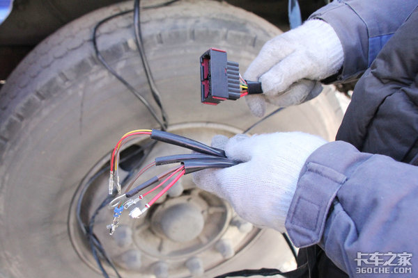

加热器这端的油路、进排气管路的安装基本完成了,下面开始连接电源线。首先我们来介绍一下,从加热器主机分出来的几条电源线,带插头也是最粗的一根线是加热器的主接插件。一粗一细两条红线和总线捆绑在一起的是加热器电源线,另一条由棕色和绿色组成的是油泵的电源线,由红、黄、棕三线组合而成的是开关的连接线。
因为这辆车的主电源线位于驾驶室的前方,所以在加热器旁边又开了一个孔,将加热器的电源线穿到外面,连接到车辆的主电源进行取电。
在取电的接线方面需要注意电源线的连接方法,从图片上可以看到,有一粗一细两根红色的电源线,粗线是加热器的主电源线,细线是开关的主电源线,这两条线是不能接在一起的,需要单独连接,而棕色的线是电源的负极,与主车电源负极连接在一起即可。
在加热器保险内部有红、黄、橙三种颜色的保险片,其中橙色是5安的保险,对应连接的是红色的细线,红色是10安的加热器主电源保险,连接红色的粗线,黄色为备用保险。对应的电源线连接完毕后,将加热器电源线的正负极与主车电源连接好就可以了。
