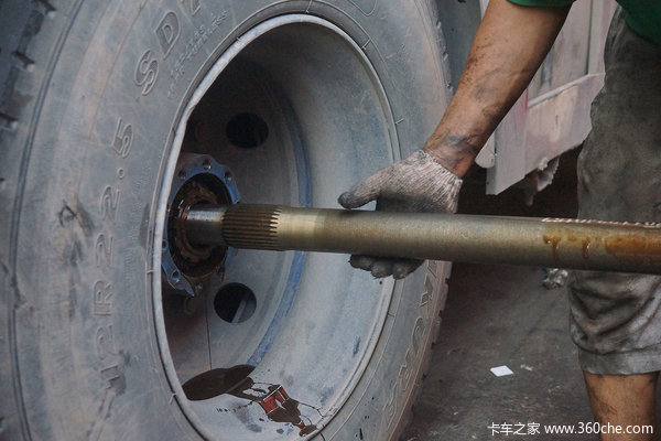

拆过半轴,或者见别人拆过的卡友们应该都比较了解了
这种结构:
车轮装在轮毂上
99%的人都把它喊错! 车轮不等同于轮毂
注意,轮毂和轮圈可不是一个东西↑)
轮毂用两组轴承套在半轴套管(也就是桥壳)上
轮毂外端用几个螺丝拧在半轴端盖上
半轴塞进车桥里边
大家可以发现
这种结构下
半轴的内侧连着差速器
外侧用凸缘上的螺栓连接到轮毂上
整条半轴不需要和桥壳固定
“浮”在了桥壳里边
所以叫“全浮”式半轴
这样的半轴是可以单独拿下来的:
只要拧掉半轴外边你的螺母
你就可以拿着半轴自由地抽插
汽车基础知识(十一)它是怎么插进去的 这是一篇关于半轴结构的文章
这时候车轮还在轮毂上
轮毂还在桥壳上
只要你这个老汉愿意推车
车就能继续走
完美说明了一个问题:
半轴不承担在载重任务
只负责把动力传递给轮毂就行了
车轴长舒了一口气
