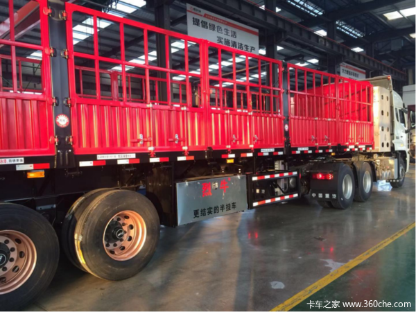

运输过程中,对于卡车司机来说安全永远是第一位的!如果说租挂车是为了省心,那么挂车维保则是为了续命。行车前检查一切没有问题,方可上路。
半挂车最全保养手册,卡友赶快收藏
根据以往租挂车司机的反馈及东方驿站后市场服务专业人员丰富的实战经验,我们在这里为大家总结了半挂车使用、半挂车维保、保养知识攻略大全,供广大的卡友司机们提供参考:
