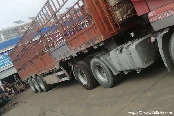

前些天一辆欧曼牵引车的卡友找到我,反映说该车的刹车越来越不好用。
具体状况为:每次刹车的时候,只要脚下轻轻一点,挂车就会抱死,并且伴有轮胎磨损的橡胶味;松开刹车后,车辆不能及时流畅的滑行,而是要费力的走几分钟才能正常。以致现在遇到需要刹车的时候,司机腿就发抖了。
轻踩刹车轮胎就抱死,换挂车阀也没用,问题到底出在哪?
经过仔细询问,了解到该车刹车一直使用正常,大概一个多月前出现的这种现象,曾经去刹车店修过一次,修理工说主车上面的挂车阀越前量提前了,更换了一个挂车阀,可是故障依旧,且越来越严重。
询问完毕,上车检查
观察挂车轮胎确实非正常磨损,而且很严重。
