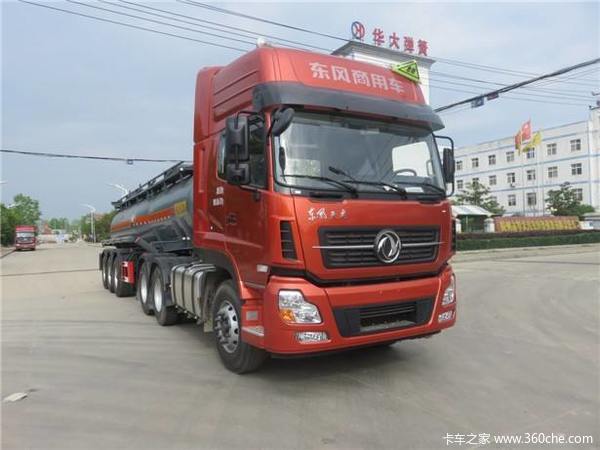

而今天笔者要带来的是一部罕见的LNG版的东风天龙,相比燃油版车型来说,它在南方的“出镜率”确实有些低。
有利也有弊
如果是普货运输车的话使用LNG天然气燃料是比较常见的,毕竟在安全性上也未有很多的影响,但作为一部危险品运输车,在众人的眼中就是少有的搭配了;考虑到运输路线为短途,且周边地市设有LNG加气站,这才造就了它拥有省钱的“资本”。
如果是长途运输的话,使用LNG天然气车型就有些麻烦了,毕竟现有的LNG加气站不是非常普及,在高速上很多服务区还未配备,这时就有了中途需添加燃料的烦恼。

这部东风天龙LNG(液化天然气)牵引车采用的驱动形式是6X4,也就是我们俗称的后八轮,随着2016年的921新政实施后,受到载重量的影响,不少6X2的前四后四(单拖)牵引车被提前淘汰,现在放眼望去满大街跑的也基本都是6X4牵引车了。
老将东风天龙LNG牵引车,依然奋战在危险品运输一线上
动力方面搭载的是潍柴380马力的发动机(WP12NG380E40),变速箱匹配的是我们熟悉的法士特手动12挡,这套动力总成在国内的重卡市场中也是十分的常见。
例如笔者早前驾驶过的华菱重卡LNG牵引车,同样是配备潍柴发动机与法士特变速箱组合,在日常使用的稳定性上有着优质的保障;需要注意的是LNG发动机在后期的维护保养周期上会比燃油车来的短一些,所以维护的费用也会比柴油发动机来的高。

挂车选用的是中集瑞江品牌,罐体容积为42立方米,额定载重32000kg,可用于运输乙醇、二甲苯、丙醇等碱类、醇类货物,罐体材质采用了碳钢与不锈钢等材质,在整体的稳固性与轻量化效果上有了一定的保证。
可见罐体上的介质已进行了更改,现在主要运输烧碱,可见它的货物多用性能力。
