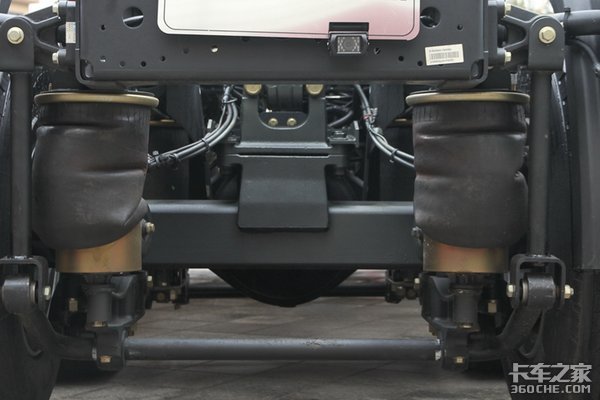

先来聊聊空气悬架的优势,过去都在聊6X2提升桥在具备6X4承载潜力的同时还具备轻量化、甩挂快速以及对接货台方便等诸多优势。轻量化不能一语概之,6X2提升桥到底轻在哪?
6X4还能变身4X2驱动? 只因中间多了一个它!后桥照样能提升

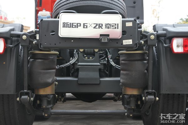

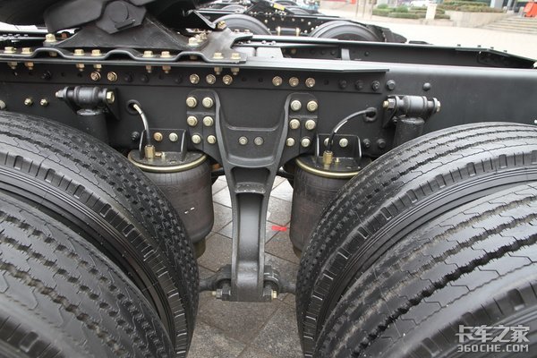

其实,我们仔细看底盘就能很轻易的发现其特点。空气悬架用气囊替代了原有的钢板悬挂,自重自然降低了不少,但并非只是这一点。其次,提升桥本身没有驱动力,自然不用差速锁、传动轴以及半轴等零部件,少了一大部分机械结构,自重必然轻了不少。

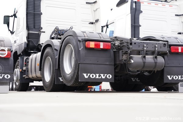

并且,6X2R由于少了一根驱动桥,并且必要的时候还可以进行提升,油耗当然表现更佳,也比较符合部分重去空回的场景。

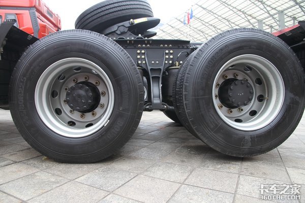

但是,凡事没有完美,6X2R提升桥车型也有着一定的弊端。尤其是在大坡起步、或者是冰雪路面,可能比单腿驴好不到哪里去,并且可能中桥的磨损负担更大一些。这里其实也说明一个问题,现在即便是再好的进口车,也不能说通吃国内的所有路况,各自优势不同,擅长领域必定不同罢了。

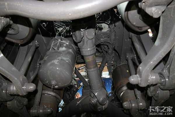

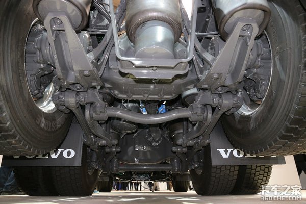

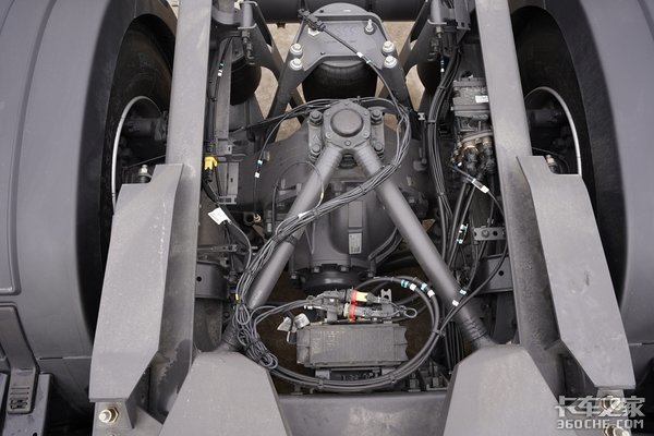

双驱提升,到底是怎么实现的呢?我们先来看看其底盘结构,通过中部这个硕大的气囊不难判断其后桥具备提升功能。结构大体上与6X4双联驱动桥没有差别,但其第三桥提升桥却是拥有差速器与半轴。并且,第二桥与第三桥之间,有一条粗壮的传动轴,为提升桥传递动力。

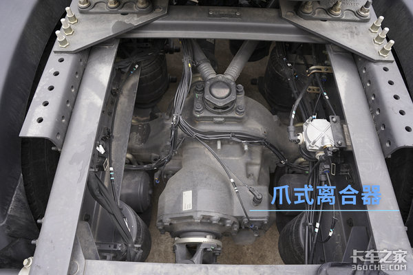

与传统6X4不同的是,两条驱动轴之间多了一个机械结构,如上图所示。顺带网上查阅了一下资料,多以爪式离合器(Dog clutch)命名,又名咬接离合器。作用可能大家已经猜到了,其主要负责两条车轴之间的动力接合与脱离,提升状态下,可脱开动力传递。

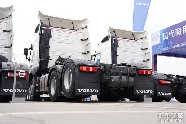

6X4提升桥不仅仅可以让整车具备6X4的承载潜力和驱动能力。更为重要的是,在我们大多数运输场景都会涉及到空载或者是轻载的场景,后桥提升之后,不仅仅可以节约燃油消耗,同时还可以降低轮胎的磨损和车辆的震动。
