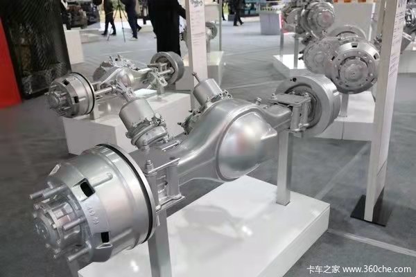

当然轮边减速桥的优点明显,缺点也比单级减速桥更突出,内部的结构复杂虽然不容易坏,但是也增加了维修的成本,同时它的传动效率低,能耗方面会更加的费油,在经过长时间的行驶以及较高车速运转时,轮边减速器处于长时间增扭状态,轮胎与路面摩擦的热量集中在轮端上,轮端散热效果下降容易导致轮胎爆了,所以很多大载车不仅给制动器加了淋水,在轮边减速桥的轴头上,也加了淋水装置,一路都是“腾云驾雾”的进行降温。

将使用场景切换到标载高效运输之后,一般以国道铺装路面、高速公路为主,使用半轴桥在轻量化方面会更加出色,不仅拥有更低的油耗,还不用担心轴头因为长期高速行驶会高温,在公路轻量化自卸车领域中,半轴桥也是备受青睐的产品。
