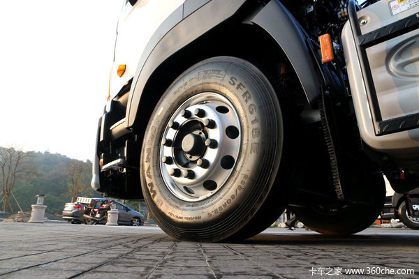

【卡车之家 原创】车辆轮胎好比我们足下穿的鞋,鞋是否穿对了,直接影响我们的走路。对于车辆来说亦是如此,轮胎选对与否,则影响着我们行驶舒适性、安全性以及油耗等诸多性能。
如何为卡车选
对于如此重要的零部件,我们应该如何选用呢?这篇文章,我们会分为几个部分,来详细解读一下车辆轮胎的选择和使用。
