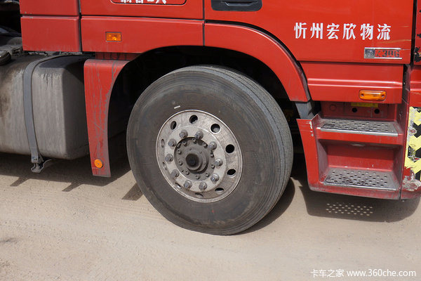

▎纵向花纹轮胎
想要收益最大 轮胎要选对 不同花纹轮胎究竟有何优缺点?看这里
纵向花纹轮胎,顾名思义纹路在胎面上纵向设计,呈圆周连续,主要适用于转向轮。
其优势主要在于可以增加轮胎在转向时的抗侧滑能力,而且滚阻比较小,可以在一定程度上降低油耗;散热性能和排水性能也更好,在涉水路面行驶时,不容易出现打滑。同时,产生的振动小,舒适性更高。
但也有一定的缺点,纵向花纹纵向刚度大,在直行时抓地力稍微弱一些,急刹车时容易打滑,而且容易嵌入小石子,如果不及时清理,也会对轮胎造成损伤,严重情况下还可能导致爆胎。
