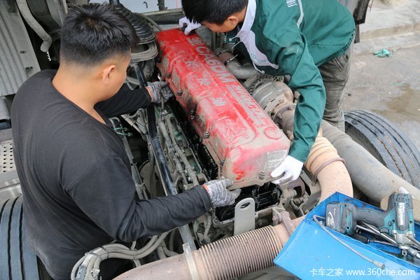

【卡车之家 原创】发动机作为车辆的动力心脏,是卡友们在购车时重点要考察的车辆配置。并且在入手后,卡友们也会对发动机细心照顾,但运营时间长了,发动机难免会有些小毛病。
机油修复剂能治烧机油?机油消耗快是何原因 你可曾知道?
这其中最令卡友们头疼之一的,就是发动机烧机油了,面对这种情况,有卡友在论坛中发帖求助,问“烧机油修复剂真的能治烧机油吗”,对此本文就来聊一聊这件事。
