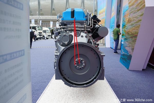

【卡车之家 原创】对于咱们不少卡友而言,在开车多年之后,已经从当初一位只会开车的司机,摇身一变成为了既会修车又会开车的老师傅,有的卡友在使用部分品牌的车型之后,甚至能成为了互助军团的“头号热心肠”,专门为新手卡友解决这款车的相关问题。
不过老司机也会遇到新问题,此前有卡友提出疑问,发现自己车上的发动机,其中活塞与缸盖和飞轮处于偏置状态,这究竟是怎么回事呢?如果从正面看发动机,会发现直列发动机腹内的活塞和曲轴用肉眼看并未处在一个水平面上。这其实是柴油发动机厂商针对发动机的一次全新尝试,而这种设计结构的学名被称之为偏置曲轴又或是曲轴偏置,今天我们就来了解一下。
