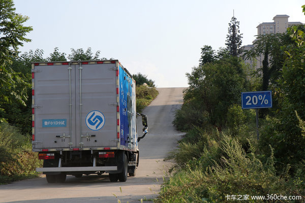

▎5%-20%坡道起步
懒人进:挑战20%坡起 重车测试法士特电控液动AMT变速箱
坡道起步是我们驾车过程当中经常会遇到的场景,过去驾驶手动档变速箱的时候需要做到非常精确的刹车、油门、离合的配合,才能让重车不会出现溜坡的情况。
在搭载AMT变速箱的车辆上面,一般会配备坡道起步功能,一方面可以避免车辆溜坡出现安全隐患,另一方面,坡道起步功能也可以降低离合器的磨损。
但是坡道起步系统中制动系统何时工作、何时解除,需要和离合器的结合点做到精准的匹配,解除时间过早或者过晚,分别会造成溜坡和离合器异常磨损。
测试项目:
1、在5%、10%、20%三种坡道上分别进行测试坡起功能;
2、坡道起步是否平顺,车辆是否会出现跳动情况;
3、坡道起步时坡道辅助系统的工作逻辑;
4、多次测试后,离合器是否会出现发臭的情况。
测试步骤:
打开AUTO HOLD——分别将车辆开至5%、10%、20%坡道中间刹停——踩下刹车——踩下油门。
测试结果:
在3种不同的坡度进行起步时,均可以顺利地完成坡道起步,未出现溜坡的情况;离合器的结合点控制非常优秀,未出现发动机转速骤然降低或者动力丢失的情况;起步平顺,未出现车辆跳动的情况;辅助制动系统和变速箱可以完美地匹配,自动刹车的解除时机刚好,未出现溜坡或者离合器异常磨损的情况,多次测试之后,离合器未出现发臭的情况。
