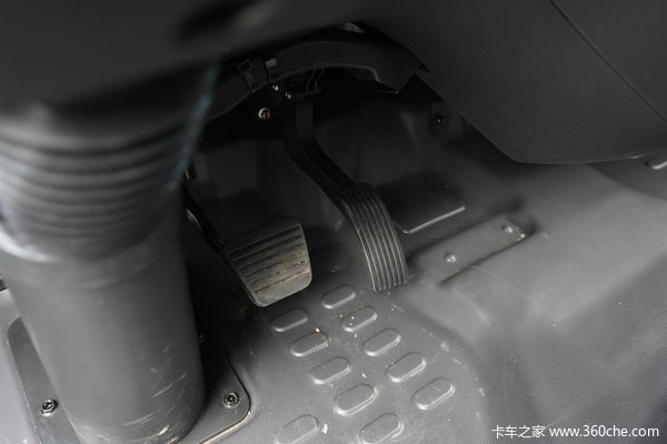

首先,需要明确的是“单踏板模式”并不是说车辆只有一个踏板,实际上带单踏板模式的汽车仍旧是有两个踏板,一个油门(电门)和一个刹车。只是相对于传统油门,单踏板模式它增强了对车速的控制,除了起步、加速之外,它同样可以肩负减速和停止的功能。
单踏板模式靠谱吗? 就怕一脚踩到底!能量回收还得是CRBS!
如果在我们日常的驾车过程中,开启单踏板模式后,你可以理解为通过油门即可实现车速的控制。比如我们经常提到预见性驾驶,当远远的看到前方出现红灯之后,即可松开油门踏板,车辆会施加一定的制动效果,从而使车辆逐渐减速直至完全停止。当然,紧急情况下还是需要通过旁边的制动踏板来实现全力制动。
这一配置现阶段主要是针对于新能源汽车,包括新能源商用车,现如今很多封闭式厢货VAN类车型都装配了一功能,并且可以单独控制是否打开。什么作用呢?简化驾驶操作,提升续航里程。
