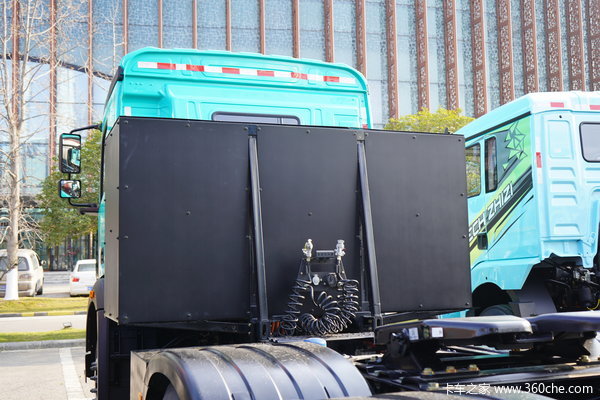

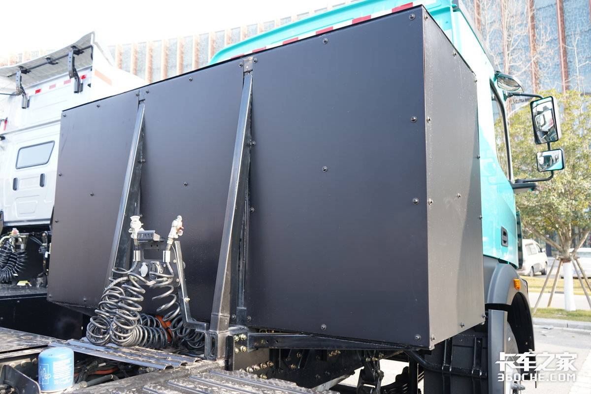

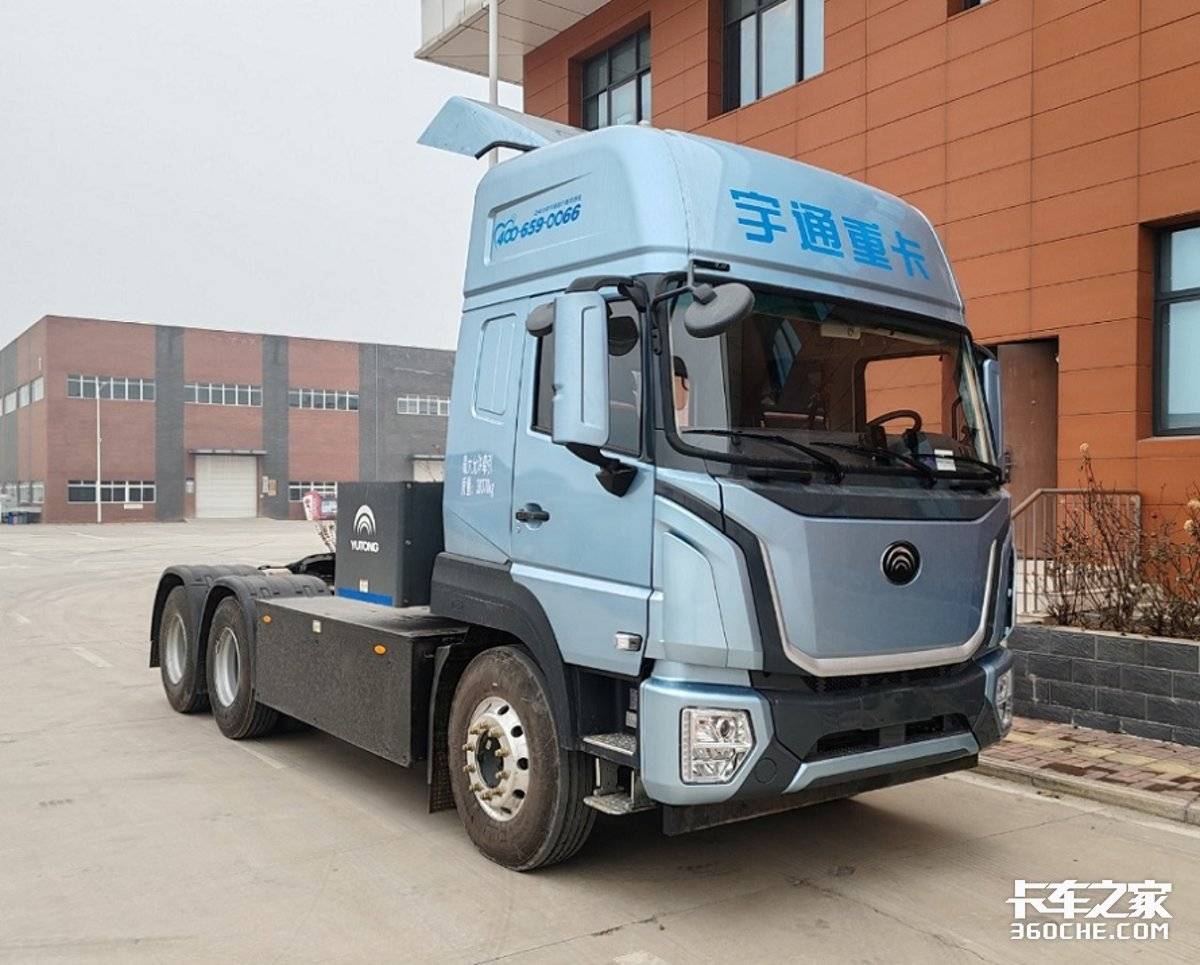

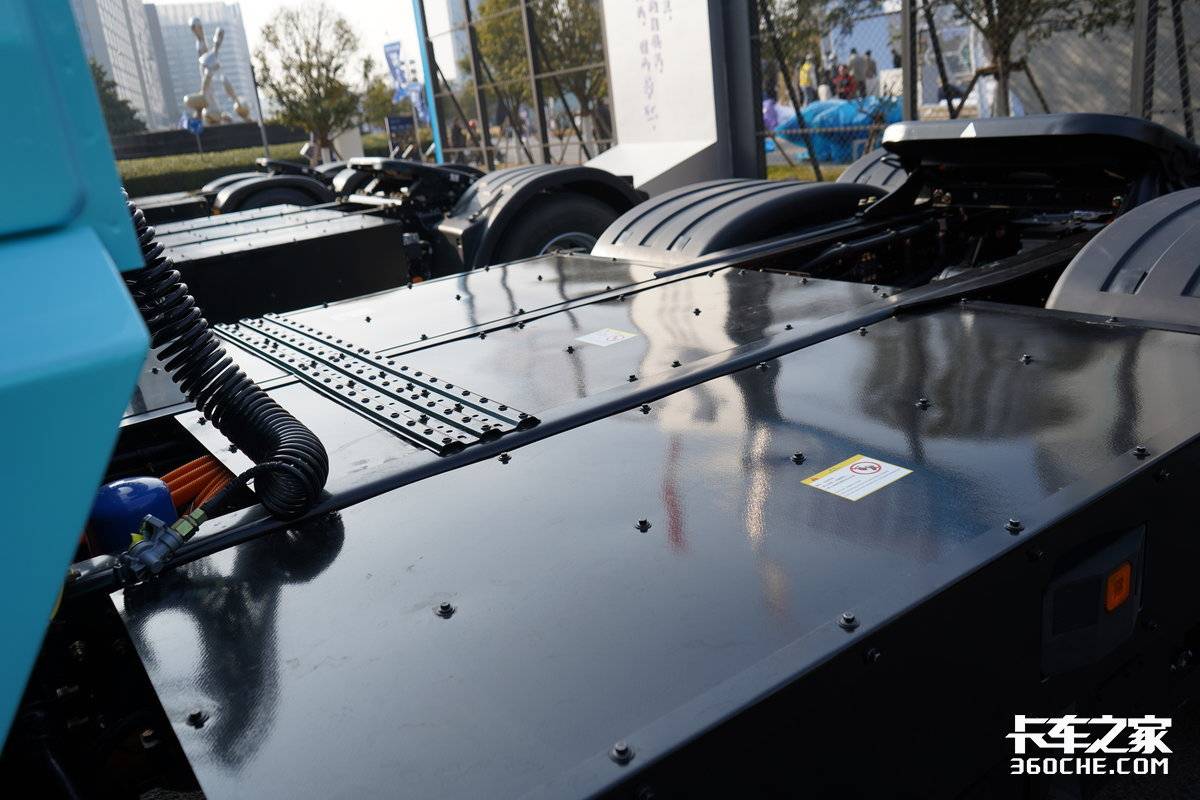

● 后背式电池设计
电池包集中布置在驾驶室后方的车架上,这是目前纯电动牵引车市场最常见的布局,尤其是在支持换电的车型中。
核心优势在于:
1. 换电效率极高:后背式是换电模式的最佳搭档。电池包外露,便于专业的换电设备进行快速抓取和更换,通常3-5分钟即可完成补能。
2. 底盘改动小,轴距短:对于传统燃油车平台改电来说,后背式布局不需要对车架进行颠覆性改动,开发成本低,且轴距通常控制在较短范围,有利于基本转向。
3. 散热与维护便捷:电池外置,散热条件好,且维修技师易于维修。
当然,也有其劣势,整车重心比较高,高速过弯以及横风路段稳定性会有所下降;电池侵占驾驶室后窗视野,且限制了驾驶室后围的卧铺拓展空间;随着电量增加(如超过500度),后背电池极易导致前轴超载(法规要求前轴≤7吨),设计局限性较大。

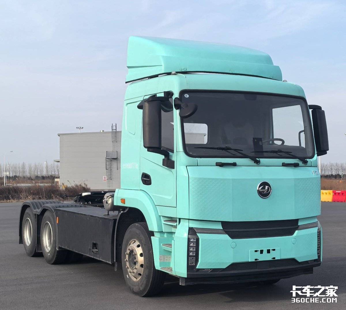

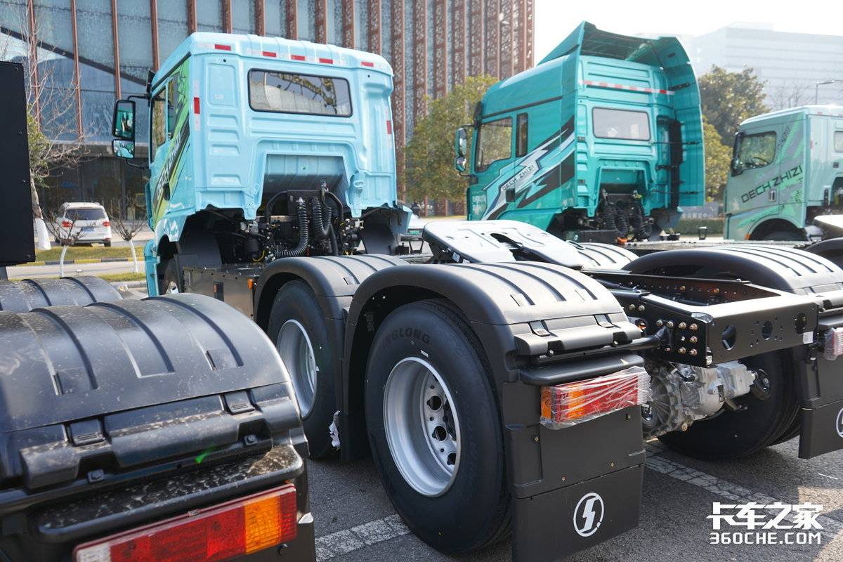

● 底置式电池设计
底置式电池设计,指的是电池包被安置在车架两侧(侧挂)或车架中部、原本传统燃油车传动轴的位置(全底置)。
核心优势在于:
1. 重心显著降低,行驶稳定性极佳:电池位于车架位置,整车重心降低,特别适合高速干线、或者需要频繁过弯的山路场景。
2. 释放驾驶室后空间:没有了后背的“大书包”,可以适配更长的挂车,或者为驾驶室后移提供碰撞缓冲空间,提升安全性。
3. 轴荷分配更合理:底置电池有助于实现理想轴荷分配,不仅提升制动安全性,还能在同样电量下避免前桥超限。
相比较而言,劣势也比较明显。首先,底置电池会侵占离地间隙。虽然目前设计通常能保证离地间隙≥350mm以满足法规,但在极端恶劣的矿区非铺装路面,仍有托底风险。
其次,轴距被迫加长,转弯半径增大;装配和维护的难度也更大,部分操作需要在车底完成,维修便利性不如后背式。

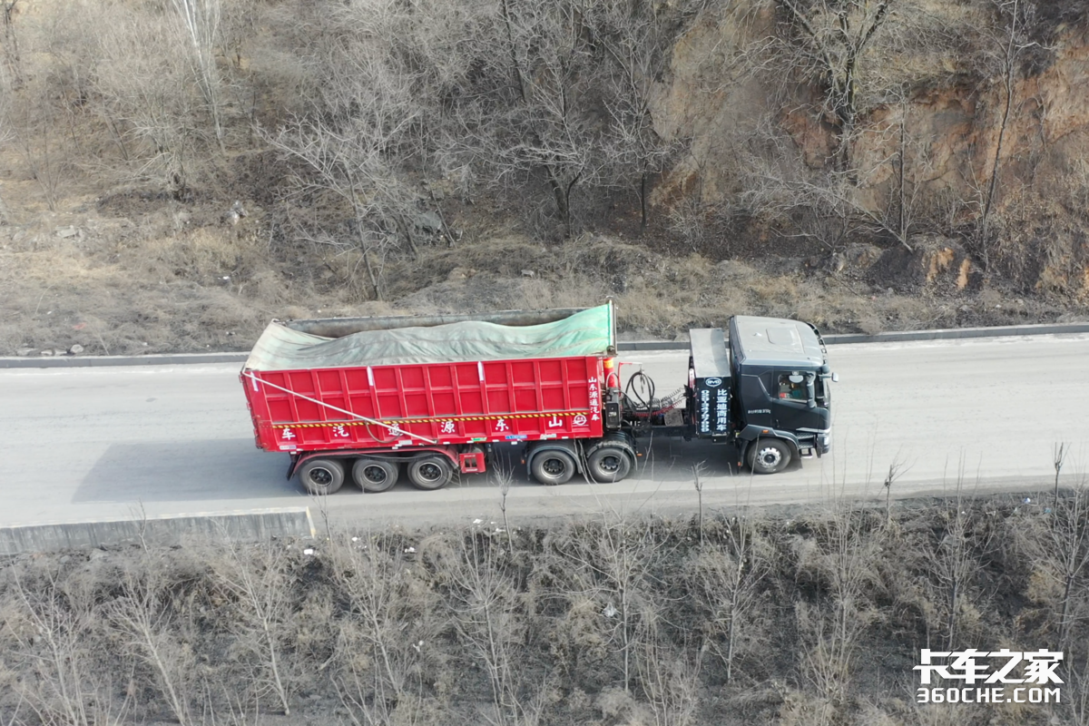

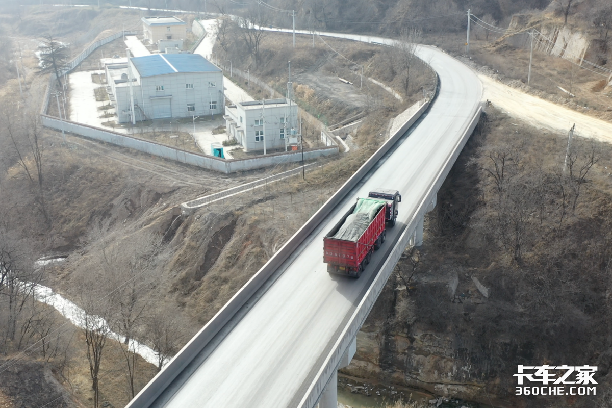

后背式电池设计,目前主要适用在高频换电以及复杂路况,包括港口短倒、钢厂短驳,工地、矿山等非铺装路面。
在港口、钢厂、矿区这种“点对点”的固定线路运输中,运距短、节奏快,车辆需要24小时连轴转。后背电池配合换电模式或者超充,是目前的最优解,补能速度快,车辆利用率更高。
而在路况极差的工地或矿山,离地间隙和通过性更重要。后背电池的位置完全避免了与凸起地面的接触,虽然重心高,转弯稳定性略差,但在这些场景下,通过性、安全性优先级高于稳定性。

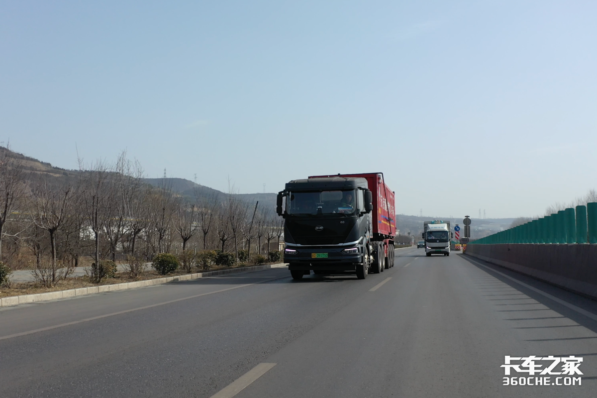

底置电池的优势和劣势,使其更适用于快递快运、冷链干线运输等长距离运输,追求高效率、高安全的细分场景。
快递快运与冷链干线,这类场景路况较好,对时效性和行驶稳定性要求极高。底置电池带来的低重心让车辆在高速巡航时更稳定,极大地抑制了侧翻风险。同时,释放的后背空间允许车辆匹配更长、更标准的货厢,提升装载效率。
此外,长距离运输,对于电量的需求更大,超过400度,迈向600度甚至800度时,后背式无法满足,底置或“底置+后背”的组合成为必然选择。

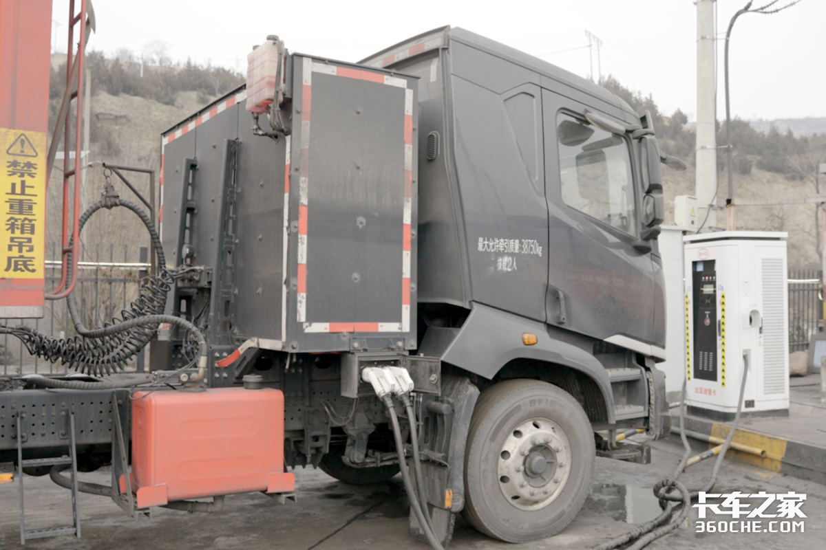

第二步:看里程与补能
日均里程<200公里,且线路极度固定(如钢厂-码头),可选后背换电版。利用换电站的高效补能,甚至可以尝试车电分离模式,降低初始购车成本。
