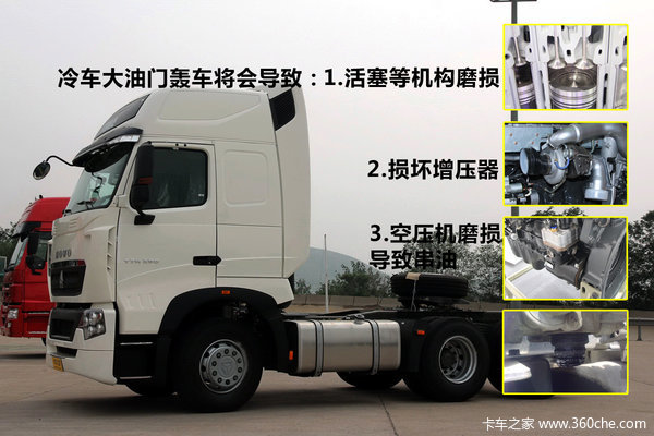

冷车启动 勿大油门轰车
很多人在起动车辆后,尤其是冷车起动后,喜欢大油门轰车,但是大油门轰车却是最伤车的一种驾驶习惯。大家可以观看下面视频的讲解。
视频:开车前仔细检查 冷车勿油门
大油门轰车的弊端:
如何驾驶好你的T7H
1.由于润滑油没有及时到位,对气缸,活塞,环,摇臂等部位及零件磨损尤其严重。
2.还损坏空压机,造成空压机串油。
3.损坏增压器。
正确的方法:怠速热车。时间控制在五分钟内。起步,低速运行,待温度上升后,可以保持正常行驶。
