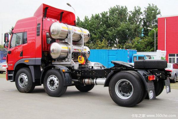

在燃气供给系统中,已气化的天然气温度不能太高,应控制经过燃气缓冲罐及热交换器的天然气温度,温度过高会导致发动机爆震。储罐中原带有的LNG燃料,经过新车运输、交接及检查等过程后,其实际储存时间过长。当储罐吸收外界热量而使内压力增大超过1.6MPa,安全阀会自动排除超压的天然气,加速罐内天然气的蒸发。由于抗爆性较好的甲烷的蒸发,液态LNG中的甲烷含量逐渐降低,直接影响发动机的抗爆性能,易使LNG发动机产生爆震,严重时可造成发动机的损坏。
