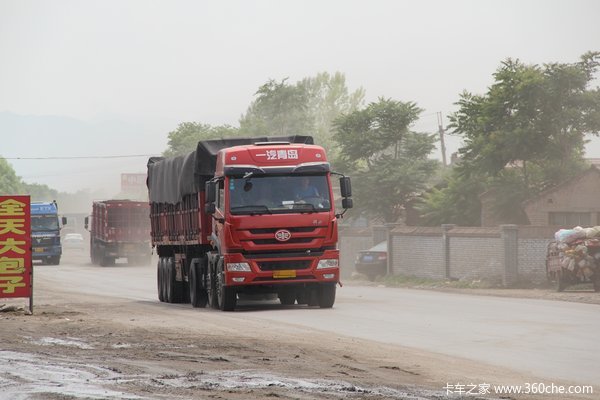

【卡车之家 原创】卡车在使用一段时间后经常出现加减油门有冲击感的现象,这种现象没有经验的驾驶员往往很难判断故障来源,对传动系统造成的冲击很容易导致零部件早期损坏,还会造成驾驶感受差。
