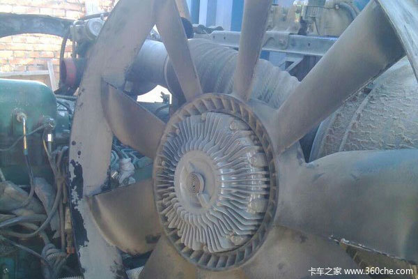

【卡车之家 原创】柴油发动机想要维持在最佳工作温度,冷却系统的风扇控制必不可少,时下国内大部分重卡都采用的是硅油离合器风扇,卡友在行车过程中难免会遇到风扇不转等问题,此时很多卡友会选择将风扇离合器锁死,这样做对吗?这样肯定是不可行的啦,到底为何?下面小编对硅油风扇离合器的工作原理做一个简单的描述,借此卡友可以加深对风扇离合器常规故障的理解,进而也可以避免一些错误的操作,规范行车给自己带来更好的效益。
不能锁死那个玩意
●  硅油风扇离合器的作用
由于环境条件和运行工况的变化,发动机的热状况在时刻发生改变。因此,必须随时调节发动机的冷却强度。例如,在夏天,发动机在低速、大负荷下工作,冷却液的温度很高时,风扇应该高速旋转以增加冷却风量,增强散热能力;而在寒冷的冬天,冷却液温度较低时风扇继续工作就变得毫无意义了。不仅白白消耗发动机功率,而且还产生很大的噪声。
北方很多地区在10摄氏度以下的情况超过100天,实际发动机冷却风扇做无用功,所消耗的燃油将是非常严重的浪费。这也说明了为何不能锁死离合器的原因。
