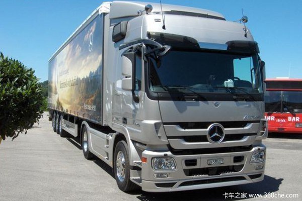

禁忌就是严禁做的事情,也是容易让车辆损坏的操作,他根据车辆生产厂家不同产品而不同,一般来说是大的总成部件进行改进或者换型后,或部件使用了新型结构后的使用注意事项。所以卡友不要纠结为什么别的车要那样做,而你的奔驰车却不能这样。上代车不允许这样做现在怎么又可以这样做的问题上,严格遵守产品的使用规范才是车辆出勤率的保证。
奔驰卡车的八大禁忌
从今天开始我们系列给大家介绍奔驰阿克托斯卡车的使用中必须要严格遵守的禁忌。
