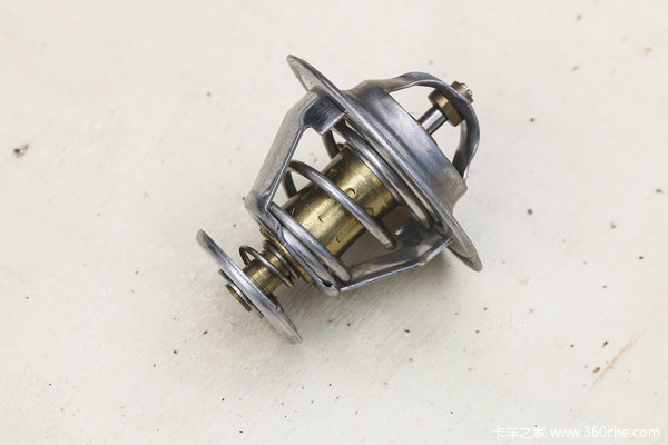

节温器的功用是根据发动机冷却液温度的高低,自动打开或关闭冷却液流向散热器的通道,使发动机保持在最佳的工作温度范围内。现阶段,节温器可分为蜡式和折叠式两种,根据阀门的多少又可分为单阀型和双阀型。目前广泛应用的为双阀型蜡式节温器,其中通过石蜡的热胀冷缩原理来控制节温器阀门的开关闭合。

当水道处于常温状态下,石蜡呈现固态,弹簧将主阀门推向上方,主阀门关闭,并且副阀门随着主阀门向上移动,此刻小循环通路打开,来自发动机缸盖出水口的冷却水,经水泵后又流回发动机气缸体水套中,从而进行小循环。
