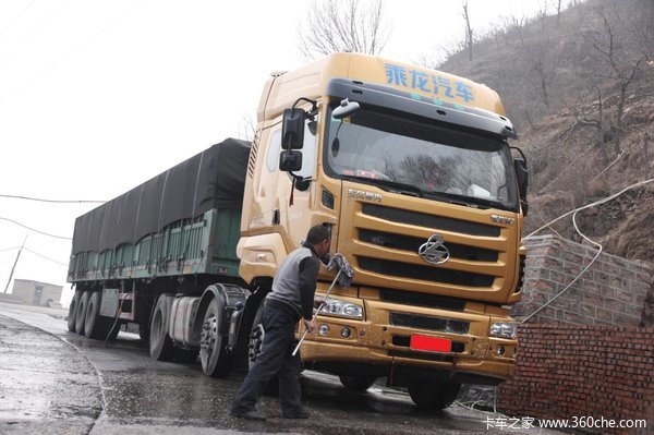

●  外部做美容 内饰要清洁
卡车车身在夏季要么暴晒、要么就是经受雨水的冲刷,这样对汽车漆面有很大的伤害,换季时最好能为我们的爱车表面做一次从清洗、抛光到打蜡、镀膜的美容养护。
在清洗车身时切勿使用硬毛刷或脏抹布,以免清漆层出现深裂口,外部塑料部件出现污斑。遮阳板等塑料部件仅能使用中性肥皂和水清洗。车内清洁可以使用软刷清除座椅和织物部件上的灰尘,也可以使用干泡沫和溶剂进行更深入的清洁。定期清洁挡风玻璃,去除油脂和污垢、灰尘和焦油,这样雨刷器的寿命也会更长!
