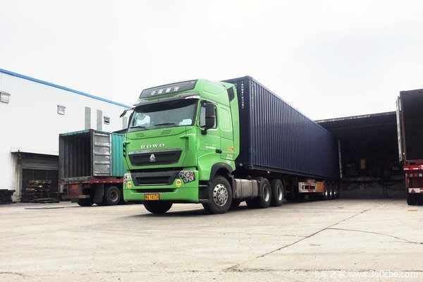

“李哥”的挂车是一辆中集的骨架,上装是常见的集装箱,第一眼见到挂车的时候我被挂车的第一轴车桥吸引住了,第一轴是提起来的,在停车场中非常的显眼。在仔细观察,挂车还是使用的是大单胎,瞬间让我对这台车有了很大的兴趣。

经过了解,“李哥”的挂车使用了大单胎、气囊悬架、第一轴可提升,斯太姆科油润滑轮端等等。在购买挂车之前,仔细对比了国内的主流挂车和国外的挂车,并且结合自己的使用情况,选择了这些配置。
这挂车配置够高 想拉高端货物就这么选
首先是大单胎,相比普通的双胎结构,大单胎的行驶阻力更小一些,这样带来的最直接的好处就是可以降低部分油耗。至于大家所关心的承重问题,经过两年多的使用,在满载车货总重49吨的情况下没有任何的问题,完完全全可以和普通的双胎相比。
