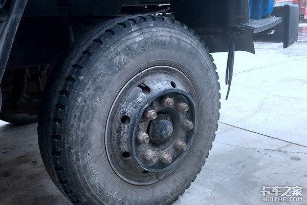

从东风EQ153和解放六平柴、八平柴时代开始,平头卡车的前轮轮辋上就多装了一个类似于装饰品的钢圈。当年的卡车都是单级登车踏板,所以很多司机都把这个钢圈称为“踏圈”,用来辅助上车。

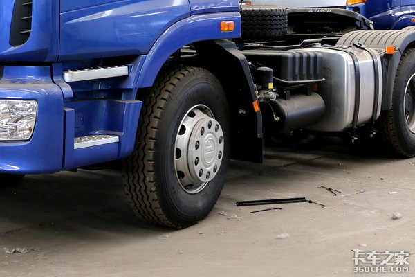

发展到现在新款卡车上,“踏圈”的款式就更加漂亮了,有把轮胎螺丝包裹进去的,也有把整个轮胎螺丝和前桥轴头都覆盖住的,而现在的卡车多为两级或者三级踏板,可能很多司机都认为这个“踏圈”只是为了好看。

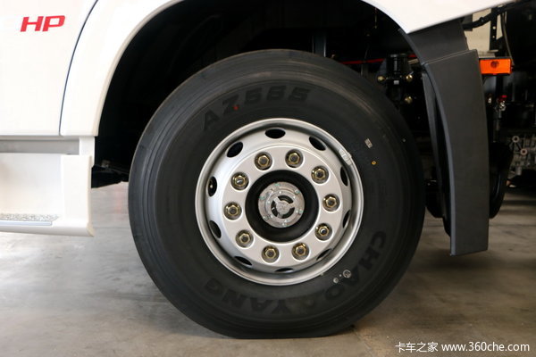

其实,关于卡车前轮覆盖圈,是有明文规定的,根据《中华人民共和国国家标准GB20182-2006商用车驾驶室外部凸出物》第5部分第10条规定:
5.10 车轮螺母、轮毂罩盖和保护装置
5.10.1 车轮螺母、轮毂罩盖和保护装置不能有任何蝶形凸出物。
5.10.2 当汽车直线行驶时,位于车轮旋转轴线水平面以上的车轮零件(车轮除外),不得凸出车轮以上的车身围板边缘在水平面上的垂直投影。但是,因功能要求,覆盖车轮螺母和轮毂的保护装置不得不凸出时,必须保证:凸出部分的圆角半径不得小于5mm且凸出量不得大于30mm。
5.10.3 若螺栓或螺母凸出轮胎(过车轮旋转轴线的水平面以上的轮胎部分)外表面的投影,则应安装符合5.10.2规定的保护装置。

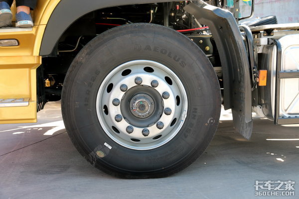

这个规定说直白点就是为了防止轮胎螺丝松动脱落甩出去打到行人、车辆,因为轮胎螺丝凸出前挡泥板的投影区域,一旦轮胎螺丝和螺母松动、脱落,遵循物体旋转惯性会直接向前飞或者向后飞,有了“踏圈”就能够阻挡松动脱落的螺丝和螺母飞出伤人。另外,有了“踏圈”的覆盖,还能够减小在窄路上行驶时轮胎螺丝剐蹭到旁边的行人、墙壁等情况。
