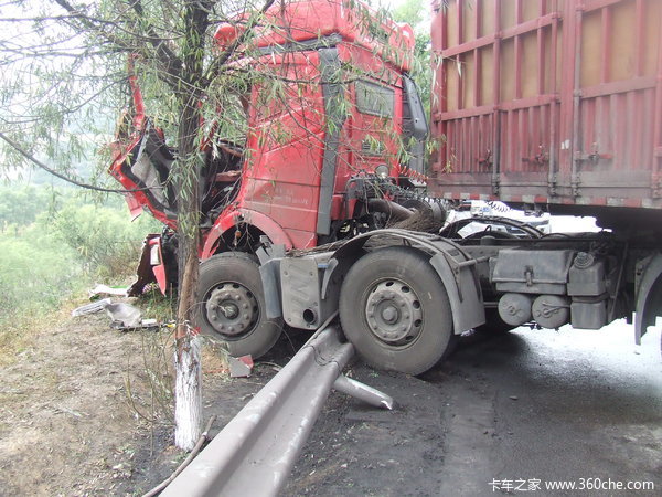

【卡车之家 原创】乡宁县自2014年来因半挂列车挂车侧滑造成的交通事故30余起,其中死亡5人,受伤20人,直接经济损失500余万元。如:2014年8月30日,在乡宁县国道209线758公里+800米弯道路段,一辆大运牌重型半挂列车,因雨天路滑,下坡加转弯时,驾驶员采取措施不当,致使挂车发生侧滑,与相对方向别克商务车相撞,造成车上7人全部受伤,其中重伤3人,别克商务车损坏严重的交通事故。

虽然半挂列车挂车侧滑造成事故的次数低于超速、未按规定让行等交通违法行为造成的交通事故,但是此类事故造成的后果都十分严重。半挂列车挂车发生侧滑(又称甩尾)后横向先前移动,因其车身较长占据全部路面,和其自身质量大横向滑行产生惯性造成冲击力较大,对相对方向车辆来说是“灭顶之灾”。
半挂列车挂车侧滑过程中挂车左后侧及左后角与相对方向来车发生刮擦或接触相撞,轻则车毁人伤,重则车毁人亡,事故造成的后果往往十分严重,遇到此类事故又没有行之有效的躲避措施。乡宁县境内半挂列车挂车发生侧滑事故中空载状态发生概率高于实载状态。
