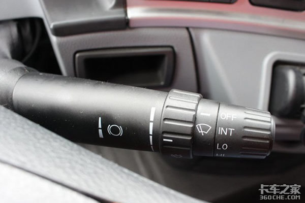

【卡车之家 原创】“右手边那个拨杆别乱动,那玩意儿没用还伤发动机!”
上面这句话相信有不少卡友都听到过,或者是自己说过。
那么我们不妨换个角度,站在主机厂的角度想一想,如果发动机制动真的“没用还伤发动机”,他们会把这玩意大面积推广来给自己找麻烦吗?如果真的“没用还伤发动机”,售后索赔他们受得了吗?
对此我想说的是,发动机制动用好了越用越顺手!

你真的了解发动机制动吗?为什么在湿滑路面禁止使用?点击查看原图
由于排气蝶阀式是相对来说比较直接粗暴的,因此在使用过程中需要特别注意的一点是开启转速不能过高,否则很容易冲排气歧管的密封垫。
