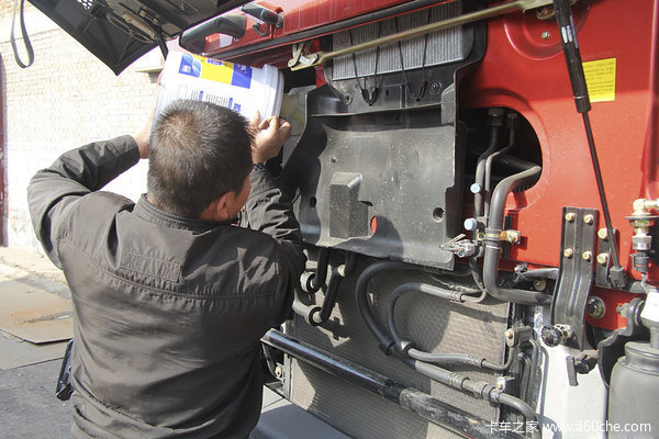

1、水箱里的冷却液低于最低刻度线以下,这个就是日常保养工作不到位没有注意到冷却液的缺失。添加冷却液至规定刻度即可。
