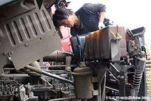

在频繁的维修保养工作中,往往隐藏着巨大的安全隐患,今天搅拌车张师傅就将卡车维修中的一些需要格外注意的地方进行简单列举。
