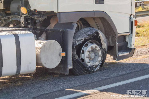

轮圈变形
一般受到外力猛烈撞击会造成轮圈变形,而且对于某些轮胎尺寸扁平比较低的车上来说更容易出现问题,需要对轮毂进行修复或更换。
货车速度跑到80 就开始发抖是怎么一回事?
轮胎失衡
部分车主在拆装轮胎以后不进行轮胎动平衡,会造成高速方向盘发抖,一般去轮胎店进行轮胎动平衡就能解决问题。
轮胎变形
先检查车辆轮胎有没有明显损坏或凸起,再将车子的轮胎胎纹部分用手细细抚摸一圈,如果发现轮胎胎纹呈现锯齿状,或是某条轮胎出现一个相当“突兀”的隆起,那就是轮胎变形了。有时候轮胎被钉子扎到,也会造成异响跟抖动的现象出现。
