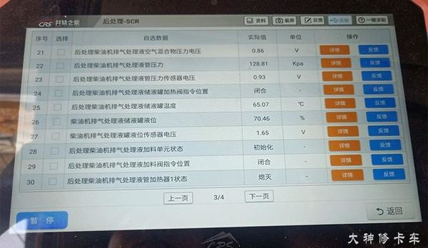

看到报尿素温度过高的故障码,先去读取一下数据流,看看显示尿素温度是多少。
尿素温度忽高忽低,到底是什么在“作祟”?
从数据流中可以看到尿素温度为65℃,一般来说,尿素温度应该接近环境温度,那么数据流中尿素温度确实过高了。光看数据流肯定是不够的,于是摸了摸尿素箱,发现尿素箱摸着不热,那么里面尿素的温度肯定是没有那么高的。

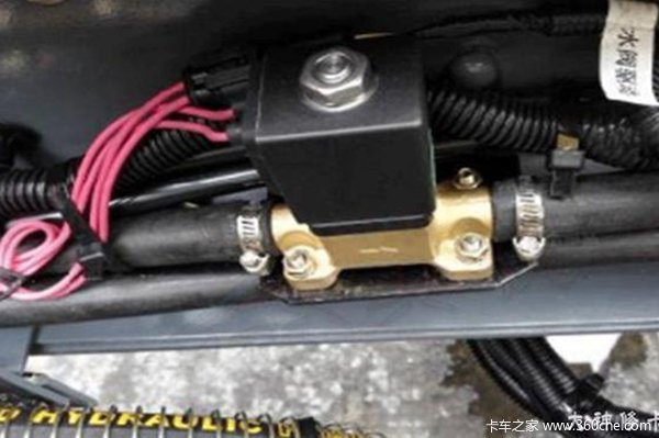

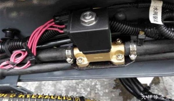

既然尿素温度真的很高,而且传感器也换了没多久,那暂时就先不考虑传感器了。尿素温度过高的话很有可能就是加热电磁阀坏了,比如卡滞常开了,那么就会导致冷却水一直给尿素加热使它温度过高。
那么就换上新的加热电磁阀,让车子再跑跑,一段时间之后读数据流发现尿素温度回到正常值,故障码也变为历史故障码,至此这个车算是修完了。
①在安装加热电磁阀的时候,电磁阀安装必须严格按照阀体上的水流方向进行安装,若出水接头反装会造成电磁阀常通和尿素罐一直处于加热状态。
