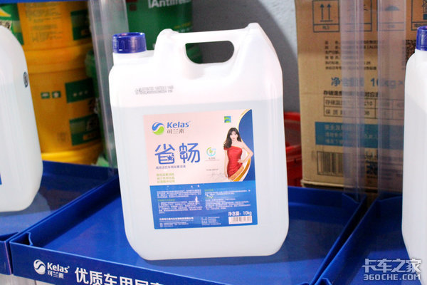

▎尿素溶液 尿素晶体和超纯水勾兑而成
车用尿素就是浓度为32.5%尿素水溶液,主要由尿素晶体和超纯水的配比勾兑而成。
烧尿素但车无力?存放尿素的环境是关键!
车用尿素晶体主要从工业尿素中提纯得来,主要原理是:
1、在温度70-75℃时,尿素在水溶液中发生水解;
2、在温度30℃以下时,尿素重新从水溶液中结晶出来;
3、每水解结晶一次,其纯度会得到大幅提高,一般利用工业一级尿素水解结晶一次,就可达到车用尿素标准要求,其产出比例为1.5:1。
超纯水,一般采用地下水来制成。因为自来水在生产过程中使用了各种杀菌化学制剂,不易处理干净,因此不用自来水制作。而普通水中含有金属离子会对催化剂产生毒害作用,同时水中也含有杂质、不溶物、沉积物也会堵塞喷嘴,因此不要随便在尿素溶液中加普通水。
最后,两者根据需要进行计算配比,提纯后的尿素和超纯水,在容器中充分混合再进行灌装。

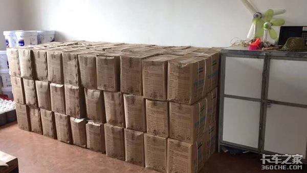

▎尿素存储需注意温度 防止失效
在运送和储存过程中,应防止光照和高温,运送温度和储存温度在-5℃~25℃,在夏天,要对车用尿素溶液进行降温处理,如果打开储罐密封盖时有很刺激的氨味时,应停止使用。
车用尿素储藏期限:
1)存储温度≤10℃,存储期限36个月;
2)存储温度≤25℃,存储期限18个月;
3)存储温度≤30℃,存储期限12个月;
因此尿素溶液要存储在阴凉通风处,防止尿素溶液中有效成分挥发导致尿素失效。

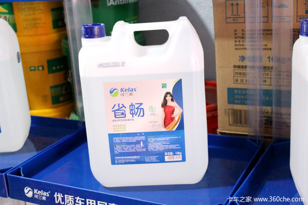

▎车辆正常运营 使用好尿素很关键
在给车辆添加尿素时,一般加到容积的90%即可。因为尿素溶液会在-11℃下开始结冰,虽然技术原因可以使溶液在-20℃时再完全上冻,但尿素低温结晶时,体积会变大大约7%,因此不要给尿素罐添加尿素液太满。
有些卡友认为烧尿素会费油,这是一种误解。发动机气缸内烧柴油,尾气处理器消耗尿素溶液,它们互不影响,两者消耗比例为3%-5%,发动机消耗100L燃油的需要消耗3-5L车用尿素,反而不烧尿素会限制扭矩,车辆没力。
现在,我们知道了为啥不要随便往尿素溶液中添加普通水,防止杂质进入尿素溶液中,当使用时,引起尿素喷嘴堵塞的现象;同时,也知道了当长时间储存尿素溶液时,要把它放置在低温,通风的环境中,防止尿素溶液,因为在高温环境中停留时间过长而失效,当使用时,达不到尾气处理的效果,从而引起发动机无力故障的产生!
