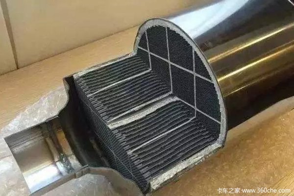

DPF是Diesel Particulate Filter的缩写,中文译名为颗粒捕捉器。顾名思义,DPF就是安装在柴油发动机排放系统中的一个过滤装置,主要吸附尾气中的颗粒物,例如微粒、碳氢化合物、氮氧化合物以及硫等等,防止他们排入大气层造成环境污染。使用DPF,可以减少柴油机排放中90%以上的烟灰。
国六标准都实施了 你还不知道DPF再生怎么回事?当心吃大亏!
DPF内部的滤芯就相当于防霾口罩上的滤芯
DPF的工作过程没有化学反应发生,它吸附的颗粒物全部都会存在网格密布的滤芯上。这就类似我们在雾霾天带的防护口罩,空气污染严重的时候,用不了多久口罩表面就变成黑色,滤芯也会脏得不成样子。
这样一来不美观,二来过滤效果也会出现问题,我们就要扔掉换新的口罩或者滤芯。但是DPF不能轻易换,因为它贵。
除了我们肉眼看到的吸附单元,DPF还配有电控系统、催化涂层以及铈、铁和铂等金等属燃料添加型催化剂。这些金属、系统的成本都不低,所以DPF根据适配发动机排量的不同,售价从几千到几万元不等。如果每次过滤效果减弱就换新的,卡友显然无法承受,自然这些东西存在也有着重要作用。
当吸附的微粒达到一定量之后,DPF尾端的燃烧器就会自动点火燃烧,把吸附在金属纤维毡上的颗粒全部都烧掉,变成无害的二氧化碳排到空气里。这个过程就需要电控系统以及催化剂的加入。而这一燃烧自净的过程便是令卡友们头疼的“DPF再生”。
