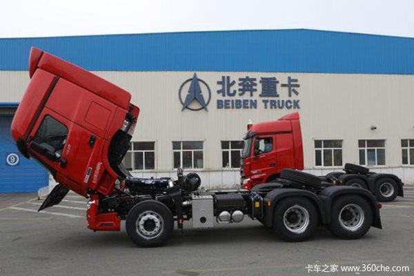

驾驶室举升不可含糊
卡车修理六误区!自己维修时一定要注意!卡车维修操作雷区不能踩
在检修卡车发动机的过程中,常常需要将驾驶室举升翻转。操作时切忌一定要将驾驶室举升到底,负责所止装置无法起作用,在外力的影响下很可能会掉落下来。如果发动机位置有人员在场的话将会造成无法挽回的损失。
