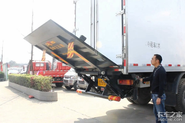

【卡车之家 原创】汽车尾板作为起重装卸设备,在物流运输中频繁使用。有的卡友可能才装上去使用不到两三年时间,就已经破旧不堪。一方面跟尾板品质有关,而另一方面和日常养护有关。
对于安装了一套尾板的车辆而言,应该经常留心使用情况,进行保养。这样不仅可以预防故障发生,保障尾板的安全性能。同时还可以提高尾板工作效率,延长使用寿命。今天,我们来分享下尾板日常养护小知识。

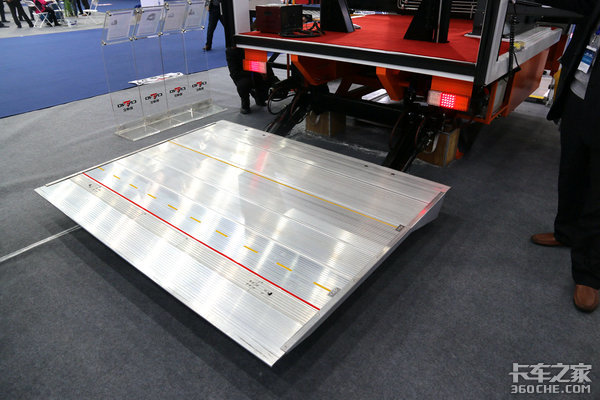

那么,为什么要保养尾板?其实这个和我们日常保养卡车是一个道理。尾板的主要动力设备是液压油缸,而液压油缸内部构造十分精密。如同机油一样,液压油在经过长时间使用后,其品质会逐渐下降,导致整体工作能力下降。
同时在长期使用后,油缸内部可能还会进入水份。如果在这种情况下长时间不更换液压油,缸内久而久之,就会产生锈迹和杂质。从而损坏内部精密度,导致其无法正常工作。最后,还可能面临一次大修,得不偿失。

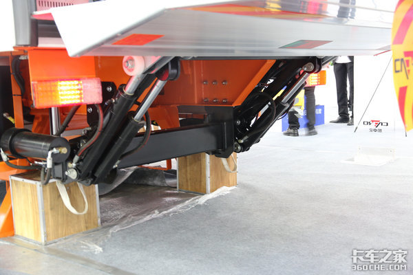

一、整体排查。经常检查油管和管接头是否损坏和松动,销轴紧定螺钉是否松脱,电池能量是否足够,注意观察油缸和其它部位是否有漏油现象,控制线路和按钮是否有破损。
二、定期更换液压油。防止出现液压油中进水或因使用时间过长而导致液压油变黑的情况。
同时检查和确保油位不过低,不足需及时补充液压油。液压油过少,可能会导致油泵会产生异常声响、导致油泵的寿命下降。
三、润滑油使用。根据使用频率,在销轴等转动部位,用黄油进行润滑。

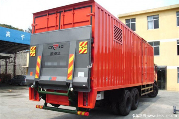

四、保养磨合。新买的尾板也存在磨合期,从新装起三个月内,在使用中尽量避免满负荷或超载动作。
投入使用半年内一个月保养一次,以后每半年保养一次。
投入使用半年后,建议完成一次这样的保养:将尾板避免升到最高位置,关起尾板松开排油塞,调换液压油。然后全部降下尾板,这时候油缸中剩下的液压油就会回到油箱中随之排放掉。清洗排油塞,并再将油箱装满。(尾板品牌型号不同,保养周期和方式可能会有差异)
