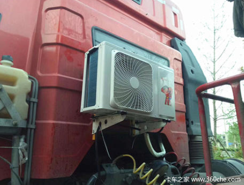

近日,有交警在高速巡逻时发现了一辆半挂车的驾驶室内安装了一台挂式空调,室外机就装在了车厢后部,车厢顶部还安装有太阳能电板,这种脑洞大开的方式让交警哭笑不得,随后指出这样的方式存在安全隐患,要求限期进行拆除。

在货车上加装空调属于对车辆进行改装、改型行为,需要到当地车辆管理所进行登记备案才能上路行驶,如果货车加装了不合规定的普通家用空调并且没有登记备案,则属于“外型改装”违法行为。

这样的行为是卡友们为了生活不得已而为之,背后的原因也可以理解。不过确实这样的改装存在一定的危险性,比如空调的室外机都安装在主车外,若是不牢固,在行车过程中掉落下来就会形成较大路障,极易对后方车辆造成影响。
还有机动车出厂时都有完整的供电线路以及相关的电压承载能力,为了使用空调这样的大功率电器就需要安装逆变器,这样一来不仅增加了车辆电瓶的损耗,还会干扰车内其他电器的使用,进而影响行车安全。

▎那有没有合法改装的途径呢?当然有的,想要加装空调的卡友需要注意以下几点:
一定要去备案:在安装之前一定要到当地车管所进行登记备案,让车管所指出该怎么合法的加装,不能抱有侥幸心理。
不能加装普通家用空调:家用空调虽然便宜但是功率大、风险大,实际被交管部门所认可的是专用车载空调。而一般不带空调的低配版货车出厂时都会预留加装接口,卡友可以请专业厂家给货车加装。
不能影响行车安全:加装独立空调时不能阻挡司机视线、不能削弱车子的结构强度、不能影响行车安全,所以安装时最好请专业人士,不要为了省钱留下安全隐患。
教你如何正确安装驻车空调,这样改装不会被罚款!
随着天气越来越热,空调对司机们来说都是刚需,想要加装空调的卡友一定要请专业人士,并且在有关部门做好备案,虽然相对麻烦但是更安全,不管罚不罚款、凉快不凉快,咱跑在路上的人安全才是最重要的,卡友们你们觉得呢?(文/卡家号:卡车观察家)
