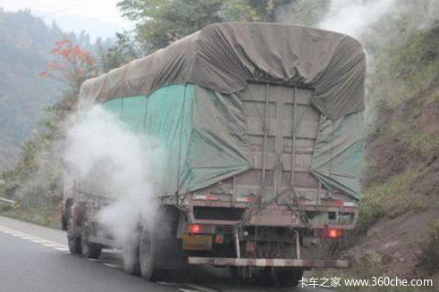

众所周知,公路运输中的制动安全一直是全国三千万卡车司机的痛点,每年司机因鼓式刹车片温度过高导致起火的事故更是不胜枚举,尤其是应对长下坡制动。
我国大部分重卡用户采用的是鼓刹+传统的淋水器装置,使用鼓刹的同时,通过淋水给车辆轮胎或者刹车片降温以此达到安全制动的目的。
液力缓速器对比淋水器,谁才是长下坡事故终结者?
但一到冬天,国家就严令禁止车辆淋水制动,北方有的地方还会强制车辆放水,违者都将处以高额罚款。

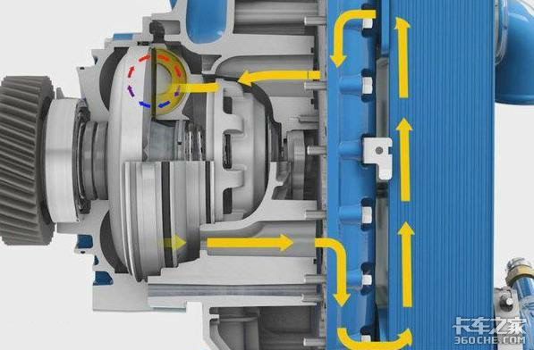

而有着“山路终结者”称号的液力缓速器则可以完全解决淋水器的这些难题,因为液力缓速器主要工作原理是利用液力产生的阻力矩来降低变速箱动力输出,让卡车能够进行无磨损的持续性制动,进而实现降低车速的目的。
如此一来,司机即使在长下坡路段也不用再频繁的使用刹车系统,这极大的降低了刹车片因为过热的情况导致和轮毂的摩擦力变小进而出现刹车失灵的可能性 ,也同时提升了车辆制动的稳定性,让司机的安全得到进一步的保障。

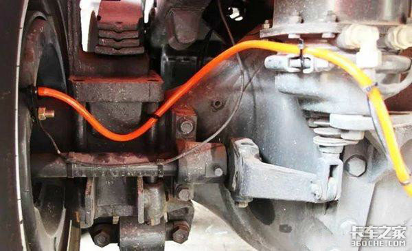

市面上的淋水器装置大体可分为两种,一种是气压淋水器,采用的是气压淋水,主要是通过存储的压缩空气推动刹车分泵,进而增加水压的方式让水喷到刹车片上。
虽然气压淋水器得到了市场的认可,但需要紧急制动时,尽管淋水器能够给轮毂淋水降温确保鼓刹能够有效制动确保司机的行车安全,但司机也需要频繁使用刹车片(对刹车片损伤大)才行。
长期以往,刹车片容易老旧,如果刹车片更换不及时,车辆后期也很容易发生刹车失灵的情况。

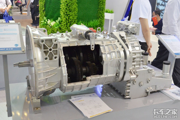

不过伴随着液力缓速器的国产化,国产法士特液力缓速器的开发与推广直接打破了液力缓速器长年依靠进口的贸易壁垒与垄断局面。
与此同时,外资品牌重型液力产品为了迎合中国市场,也相应的下调了液力缓速器的价格,市场推广价格近几年同比下降了一半多,由10年前高达10万元的售价下降到如今的三四万元之间。
有的甚至和中国重卡品牌合作,将价格降至两万元区间。比如德国福伊特品牌就曾和中国重汽合作推出过活动,购买豪沃和豪瀚全系车型如果选择加装福伊特液力缓速器,只需18000元,价格区间直接下降到了两万元以下。

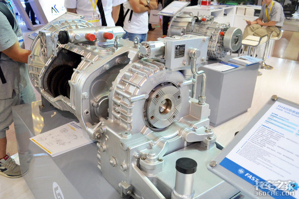

国产法士特液力缓速器的价格区间如今也普遍下探到2万元区间,其推出的FH400B串联式液力缓速器(重卡用)市场售价仅售一万多元。
其研发的FH240液力缓速器(中、轻卡用)售价更是在万元之下,这使得众多主流重卡、中、轻卡都可以配备液力缓速器,极大的推动了液力缓速器的普装效率。
