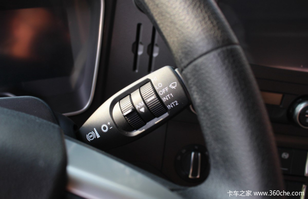

十一  液缓挡位怎么分?
答:液缓大概可以分为恒速挡和缓速挡两种(品牌不同导致挡位设定不同,一般1挡位恒速挡 2-4/5挡位减速挡)。
十二  恒速挡是干啥的?
答:恒速挡,就是类似于“定速巡航”模式,就是将车辆速度恒定在设定数值之上。一旦车辆速度小于设定速度,缓速器会自动退出工作状态,如果此时车辆时速超过设定速度,缓速器会继续进入工作状态,实时控制车辆速度。
十三  恒速挡怎么操作?
答:很简单。下坡过程中将变速箱挂入相对低的挡位(保证发动机转速在1500转/分以上)在你认为合适的车速挂入缓速器恒速挡(一般为一挡)即可。
十四  为什么要保持在1500转以上?
答:一般来说,液缓厂商推荐在使用液缓时,发动机的转速保持在1500转以上,目的是让发动机散热系统能够及时有效的将液缓传递过来的热量“处理掉”,如果发动机转速为1500转以下,缓速器的制动工作很有可能变小或者退出。
看完这30个问题 你还会说你不懂液缓吗?答案已收集 速看!
十五  缓速挡又是啥?
答:液力缓速器的2-5挡(或2-4挡)为强制缓速挡。根据路况和车速,逐挡拨动手柄,选择合适的挡位来对车辆进行降速。最低的档位对应于最低的制动力矩(一般为25%),最高的档位对应于100%的制动力矩。
十六  使用缓速器为什么不能一下拉到最高挡?
答:缓速器所提供的制动扭矩非常高,如果一下拉到最高挡,制动扭矩过高容易造成危险;缓速器已经按照制动扭矩的渐升关系提供不同的挡位,司机可逐步拉下缓速器相应制动挡位,提供平稳合理的制动力矩。
十七  突然拉到最高挡会发生什么?
答:液缓突然达到了最大制动力矩,不仅水温会急剧升高,缓速器会在十几秒内高温退出,失去制动力。同时车头部分的制动力会突然偏大,很有可能导致推头等危险现象的发生。
十八  那么就是不能一下拉倒最高挡了?
答:也不是,在特殊场景下,如果车辆需要迅速减速时,可将缓速器手柄拨到最高挡,但是还需采取其他制动手段防止危险发生。
