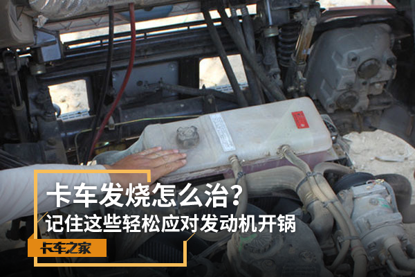

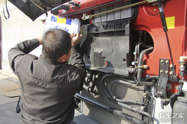

原因一:冷却液不足
发动机的热量是通过冷却液循环散发掉的,冷却液不足带走的热量自然就会减少。如果检查冷却液,发现水箱的冷却液液位低于最低刻度线,就说明冷却液缺失。
卡车发动机水温过高怎么处理?
冷却液不足的处理方法
1.检查冷却系统外部是否漏水,如果存在漏水现象,应先将漏水位置修补好;
2.如果没有漏水现象,添加冷却液至规定刻度即可。
添加冷却液时注意不要停车后立即打开水箱盖,此时水箱内水温很高,压力也很大,立即打开可能造成高温蒸汽喷出,烫伤我们。建议等一段时间再打开,为了防止水蒸气烫伤手臂,打开水箱盖时最好垫一条毛巾。
