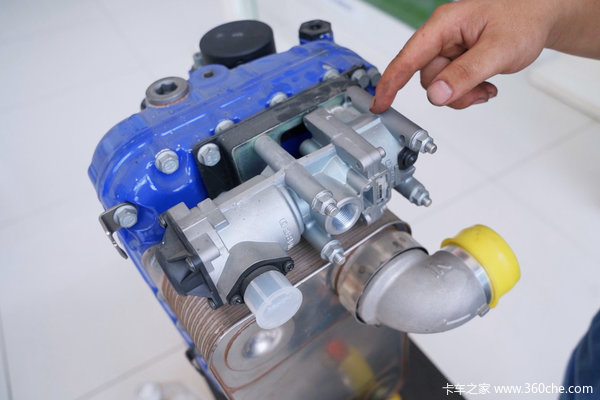

【卡车之家 原创】如今,液力缓速器已经实现大批量装车,几乎所有的高端重卡都能选择这一项配置,卡友也是从最早的嘲讽到后来的接受,整个过程可以说是真香。也确实如此,特别是对于长期跑西南地区的卡友来说,液力缓速器可是“长下坡神器”。
别再让液缓背锅了! 机油滤芯你换对了吗?保养不当可能遭几万
想要让液力缓速器保持最佳的性能,定期的维护和保养是少不了的。那么该如何正确保养维护?其中又有哪些误区?对此,我们咨询了解放服务站的管军权师傅,同时再结合相关的保养手册,为大家来介绍液力缓速器的保养技巧。

简单来讲,液力缓速器主要是依靠转子和定子的相互作用,产生反作用力,从而通过齿轮来进一步降低变速箱输出轴的转速,油液在其中承担了重要作用。因此油液不够或者油液品质较差以及在性能衰退的油液,这些都有可能导致液力缓速器的效果变差甚至失效。
液力缓速器作为无磨损的辅助制动部件,其养护还是比较简单,主要是定期更换专用油以及滤芯。那么多久更换一次合适呢?这就需要根据车辆类型和工作负载情况以及运营工况来进行综合判断。此外,不同品牌之间的液力缓速器,更换油液里程可能也会有一些不同。

例如福伊特的VR115CT液力缓速器,对于标载运输工况来说,油液需要每6万公里进行更换,每次一桶6.4升的油液。此外,每12万公里还需更换一次福伊特液力缓速器专用滤芯。而法士特液力缓速器是按照每7万公里(非公路用车)和10万公里(公路用车)进行更换。
