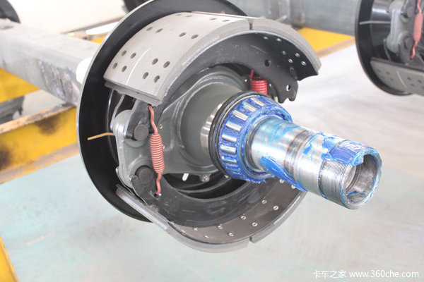

轮毂轴承目前结构通常是分体式两盘径向推力滚子轴承,其主要作用是承重和为轮毂的转动提供精确引导,它既承受轴向载荷又承受径向载荷,是一个非常重要的零部件。而这种轴承的构造相对于滚针轴承、滑动轴承、滚珠轴承而言更加特殊,其相对不规则的外表下,需要较为优质、滚动阻力适中的润滑油予以辅助。
新车轴承烧死碎成渣! 是何原因所致? 不注意你的轴承就废了!
从结构上不难看出,在车桥和轮胎之间,轮毂轴承是非常重要的承接部件,它既需要辅助承担车辆自重,同时还要在转向时承受车桥的左右应力,所以不论是外轴承还是内轴承,其本身的制造强度不言而喻。同时只要润滑、保养得当,轴承的转动将会非常轻松,日常也无需进行过多的检查、干预。
