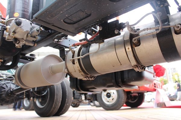

相比国三时期,国四时期的柴油车在供油端技术路线上并没有发生太大的变化,主要是提高了燃油喷射压力,让发动机燃烧更充分,减少从发动机排至后处理系统中的污染物。
国一到国六 除了排放标准升级 技术都发生了那些变化?
最大的变化是在后处理系统,国四车在国三车技术基础上,对后处理系统进行了升级,当时比较流行的有两种升级方案:一种是选择性催化还原(SCR)技术,通过加尿素溶液对尾气中的氮氧化物进行处理;另外一种是废气再循环(EGR)技术,通过颗粒物捕捉器(DPF)或微粒催化器(DOC),针对燃烧产生的微粒进行处理。
国四阶段柴油车整体的技术路线主要分为两种:
1、涡轮增压+电控+EGR(废气再循环)+DOC(柴油氧化催化器)+POC(颗粒氧化催化转化器)
涡轮增压+电控+EGR(废气再循环)+DPF(颗粒物捕捉器)
2、涡轮增压+电控+高压共轨+SCR(选择性催化转化器)+DOC(柴油氧化催化器)+DPF(颗粒物捕捉器)
