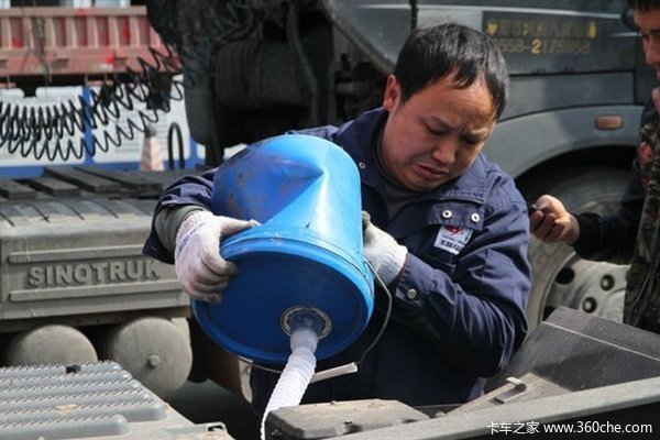

车用尿素相信大家都不陌生,主要用于净化尾气。国六阶段必须使用符合国家标准、浓度达到32.5%左右的国六专用尿素,因为尿素决定后处理的使用寿命。
国六车中增加了尿素品质传感器,如果使用劣质尿素、在尿素中加入其它杂质,比如水等,会导致后处理系统报警从而限扭,也容易发生故障,常见的有堵塞尿素喷嘴、尿素泵,堵塞排期通道等,严重情况下可能会损坏SCR或者DPF。
不这样做损失过万 国六车更娇贵 使用中要注意这些问题
很多跑长途运输的卡友会一次性购买多桶尿素留作备用,但是需要注意的是,车用尿素也有一定的保质期,建议大家在购买和使用过程中一定要查看好尿素桶上的时间提醒。另外在储存过程中需要避免阳光直射,运输温度和储存温度在-5℃--30摄氏度之间,使用过程中要保证尿素罐和喷射系统的清洁。

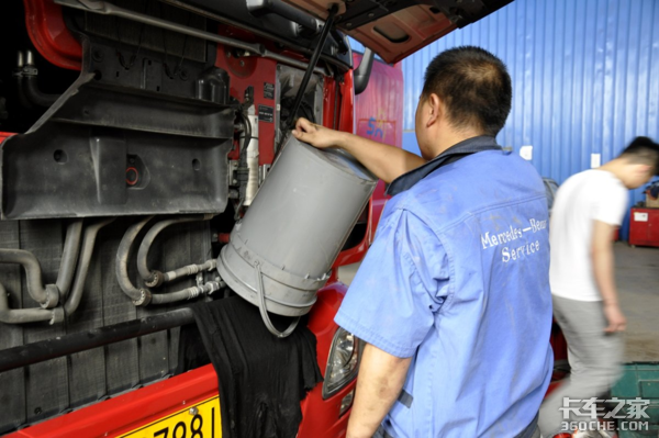

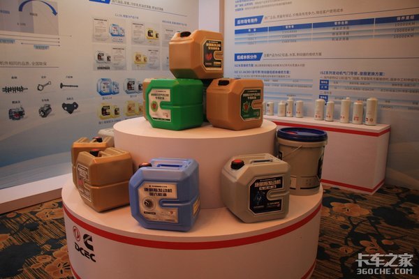

机油是发动机中的润滑油,在行车过程中必不可少,可以通过润滑减少磨损,冷却降温等。在国六阶段,需要使用符合标准的CK-4以上级别的机油,并且根据不同环境温度使用不同的标号的机油,按照用户手册中的参考里程来进行换油。
购买机油时要通过正规渠道,以免买到假冒伪劣产品,如果使用不符合标准的机油,将会导致气缸发生磨损,影响发动机的使用寿命。而且劣质机油在使用过程中可能会产生过多的颗粒物,长期以往会阻塞DPF,缩短其正常的清洗周期,增加用车成本。

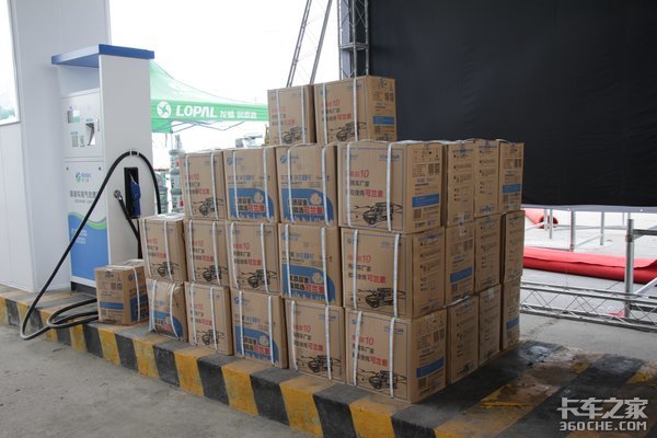

▎必须用国六燃油 否则可能被拒保

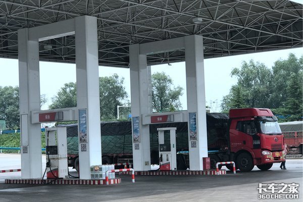

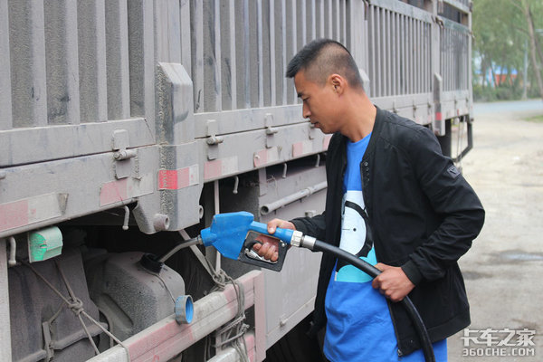

如果说发动机是车辆的强心脏,那柴油就是供心脏运转的血液,国六排放标准发动机对于油品的清洁度和含硫量有更高的要求,含硫量要低于10ppm,所以在正规加油站加注品质合格的国六油。目前各省市都已经开始供应国六燃油,如果您用的是国六车,一定要选择国六燃油。
如果使用不合格的油品,最直接的影响就是导致尾气超标,造成后处理中毒或者DPF堵塞,从而导致车辆限扭,影响正常使用,严重情况下会导致DPF损坏,需要进行更换。
另外需要注意的是,部分服务站在提供维保服务时,必须要提供出现问题当天往前推1年甚至更久的正规加油站加油票据,如果选用的是不正规渠道的燃油,在车辆发动机或者后处理出现问题后,就算在质保期间,厂家可能也会拒保。

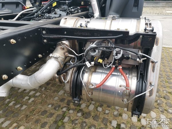

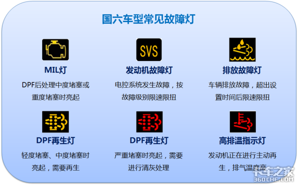

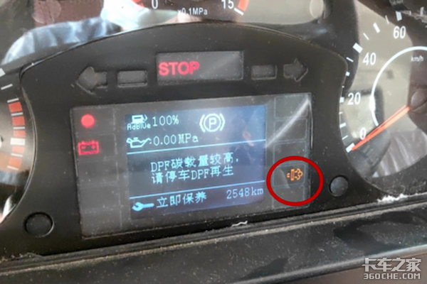

相比于国五车,国六车在使用过程中需要根据车辆的形式情况来进行手动DPF再生,很多卡友可能会忽略车上的再生提醒,长期推迟会造成DPF堵塞,发动机会降扭影响车辆正常运营,需要立即进行静止再生。
DPF严重堵塞情况下,发动机会停止工作,需要联系服务站进行处理,影响车辆的正常运营,而且会对后处理系统造成不可挽回的损失,所以需要根据车辆的指示灯,及时进行DPF再生,不要一直拖延到问题难以解决,毕竟现在一套后处理系统得好几万,更换起来成本颇高。

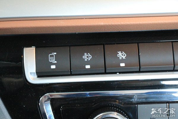

那么在操作再生时,需要注意哪些事情呢?首先,当车辆再生指示灯提示时,需要在保证安全的前提下就近停车,拉起驻车制动,再生过程中不能对发动机进行任何操作。
另外,原地再生时,排气管的温度比较高,要确认车辆周围没有易燃物,不要停放在封闭的场所中,并且远离易燃的环境,比如加油站、仓库等。
对于后处理的维保,不仅仅是定期进行DPF再生,DPF再生不能解决所有的杂质,其中的部分有机物燃烧后会产生灰分,不能通过再生主动清楚,累积到一定程度需要人工清除。
因此,需要按照维保手册中规定的时间或者里程,去官方售后处清理灰分。以东风商用车为例,中型车DPF清灰周期约为20万公里,重型车的清灰周期约为30万公里,仅供参考,以实际车型为主。
