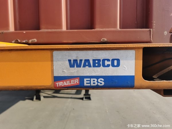

其实啊,挂车需要装配EBS的主要原因是为了能和带有EBS的牵引车进行通信,以达到牵引车、挂车协同配合刹车目的,防止因牵引车、挂车之间没有通信而造成推头等现象发生,并且挂车配备EBS也能进一步提升可靠性和安全性。
简单来说,EBS可以针对每个车轮做出不同的控制,比如车辆在湿滑路面进行制动时,驾驶员踩下刹车,系统会根据驾驶员踩刹车的力度释放制动压力,达到最佳制动的效果。如果某个车轮因为摩擦力不足出现抱死或者是打滑的情况,EBS系统会针对特定的车轮减少制动气压,以保证各个车轮之间的制动力均衡。
挂车的制动一般比主车要早一些,由于挂车和主车连接方式决定了制动时的特殊性。一旦挂车或者是主车制动时出现不同步的情况,极易发生侧滑或者是推头等危险情况。
挂车强制标配EBS了?有了它能有啥好处?看完本文就明白了!智能卡车的智能配置 EBS\ESC到底有啥用
EBS的出现恰好能解决这一问题,如果主车和挂车都装备了EBS系统,当系统监测到主车和挂车制动不统一时,EBS就会调整制动分配,达到统一制动的效果。
举例说明:当司机踩刹车,采取制动刹车时,如果主车出现侧滑,将会发生推头危险状况。此时EBS系统监测到这一状况,将控制瞬间松开主车制动,同时对挂车左右两侧车轮的制动力进行分配,以此来平衡车辆行驶,充分保证驾驶员和车辆的安全。
