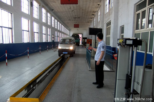

在《GB21861-2014机动车安全技术检验项目和方式》中,对于新车登记注册检验很明确的规定。检验内容主要包括:车辆唯一性检查、联网查询、车辆特征参数检查、车辆外观检查、安全装置检查、底盘动态检验、车辆底盘部件检查、仪器设备检验这八个方面。
货车上牌先过检测线 都检查啥你知道吗?
其中车辆唯一性检查指的是对机动车的号牌号码和类型、车辆品牌和型号、车辆识别代号(或整车出厂编号)、发动机号码(或电动机号码)、车辆颜色和外形进行检查,以确保送检机动车的唯一性(进口车看是否与海关货物进口证明书一致)。

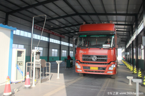

对于货车来说,分为两类,一类是普通载货车、专项作业车,这一类包括了所有的货车。另一类是挂车,两类车的检验内容也各不相同。
货车上牌先过检测线 都检查啥你知道吗?
普通载货车、专项作业车检验内容:

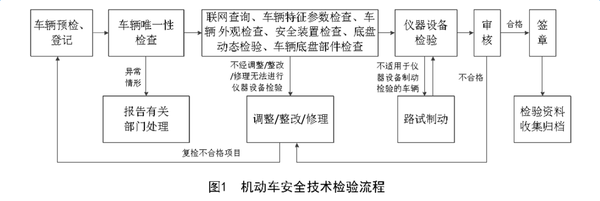

机动车检验流程如上图所示,看起来整个流程并不多,但是由于各种因素影响,耗时比较久。笔者之前陪卡友年检的时候也曾有过“排队一整天,检车两小时”的经历。
货车上牌先过检测线 都检查啥你知道吗?
机动车检测还有一些基本要求:送检车辆应当保持清洁,无明显漏油、漏水、漏气现象,轮胎完好,轮胎气压正常且胎冠花纹中无异物,发动机应运转平稳,怠速稳定,无异响;装有车载诊断系统的车辆,不应有防抱死制动系统(ABS)、电动助力转向系统(EPS)以及其他与行车安全相关的故障信息。
